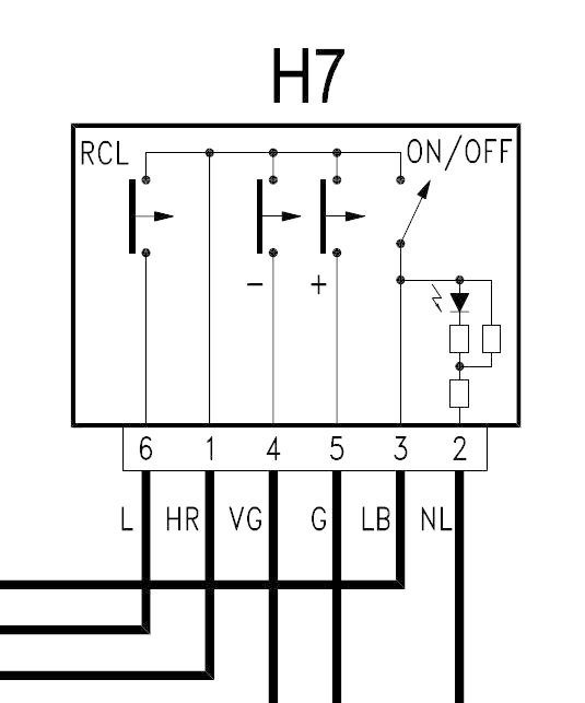

Alla fine sono riuscito a farlo funzionare ma.. c'è un ma... Funziona solamente la ghiera on off e la funzionalità "meno". "rcl" e "più" non funzionano. Cosa può essere? Colpa del devio (preso usato da una 156) o c'è qualcos'altro da verificare? Grazie infinite.

Il funzionamento del Cruise Control è legato solo a tre componenti:
La leva stessa, l'interruttore sul pedale del freno e quello sul pedale della frizione.
Per verificare che la leva funzioni correttamente devi staccare il connettore e controllare con il tester: Imposta il tester per misurare la continuità, metti il cruise su ON e posiziona uno dei puntali sul filo 3 ;
Posiziona l'altro puntale sul filo 5 e gira il selettore su +, il tester deve rilevare resistenza 0 (corto circuito) mentre lasciandola deve andare ad infinito (circuito aperto)
Ripeti l'operazione posizionando il puntale sul filo 4 per verificare il funzionamento del - e sul filo 6 per la funzione RCL.
Quasi certamente il malfunzionamento che descrivi è dovuto alla leva oppure a qualche contatto ossidato del connettore.

Buonasera e grazie infinite! Alla fine era la leva difettata! Sostituita ora funziona a meraviglia. Grazie a voi!
