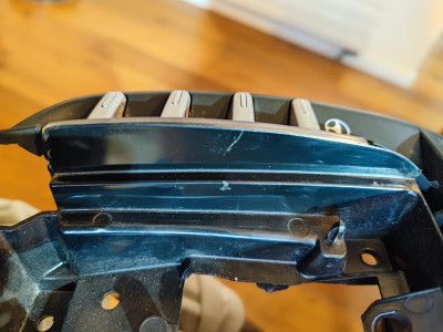

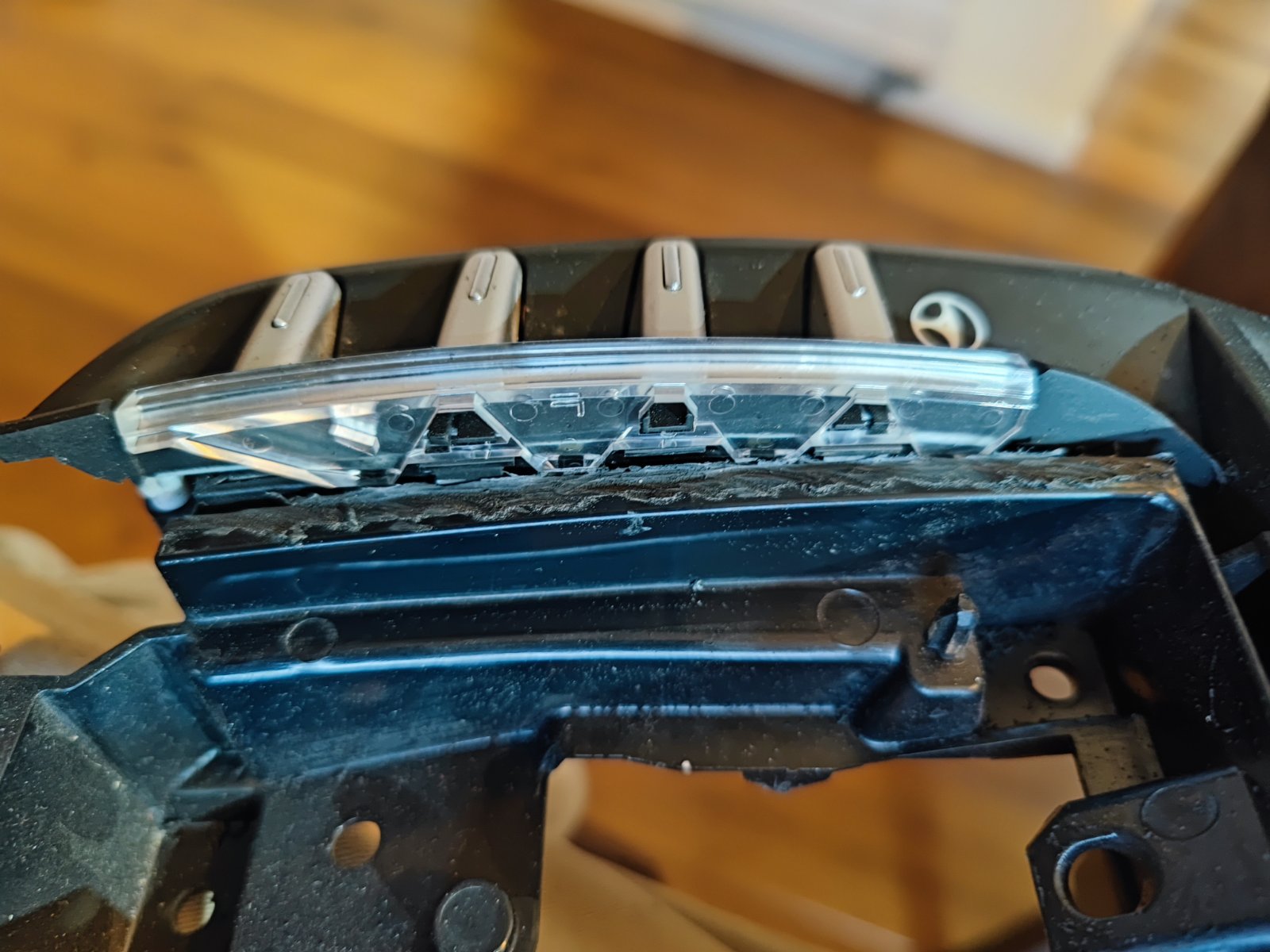

Ich habe Typ B bei Witson gekauft und mir Typ A zuschicken lassen....
Danach habe ich versucht, ob Typ A wirklich nicht passt, aber (wie erwartet) passt er nicht wirklich: die Schalter unter dem Radio sind zu groß und der Einbaurahmen ist anders.
Ich habe das Radio Typ A kurz angeschlossen und es funktionierte im Prinzip einwandfrei, auch die Tasten am Lenkrad. Ich hatte das Bose noch nicht angeschlossen, aber es gibt ein rotes Kabel (AMP-CON), das an die Buchse 14 des Quadlocks angeschlossen ist, und ein blaues Kabel (AMP-CONT), das an den Kabelsatz des Radios angeschlossen ist. Ich hoffe, dass sich das Bose einschalten wird, wenn ich diese Kabel miteinander verbinde (siehe Frans Beitrag vom 1. Oktober). Möglicherweise nach dem Proxy alignment.
Gestern habe ich bei Ebay ein Radio Typ A mit Einbaurahmen/Lüftungsgitter gekauft. Der Einbaurahmen/Lüftungsgitter vom Typ B lässt sich leicht ausbauen, so dass ich hoffe, irgendwann einen Witson Typ A einbauen zu können.
