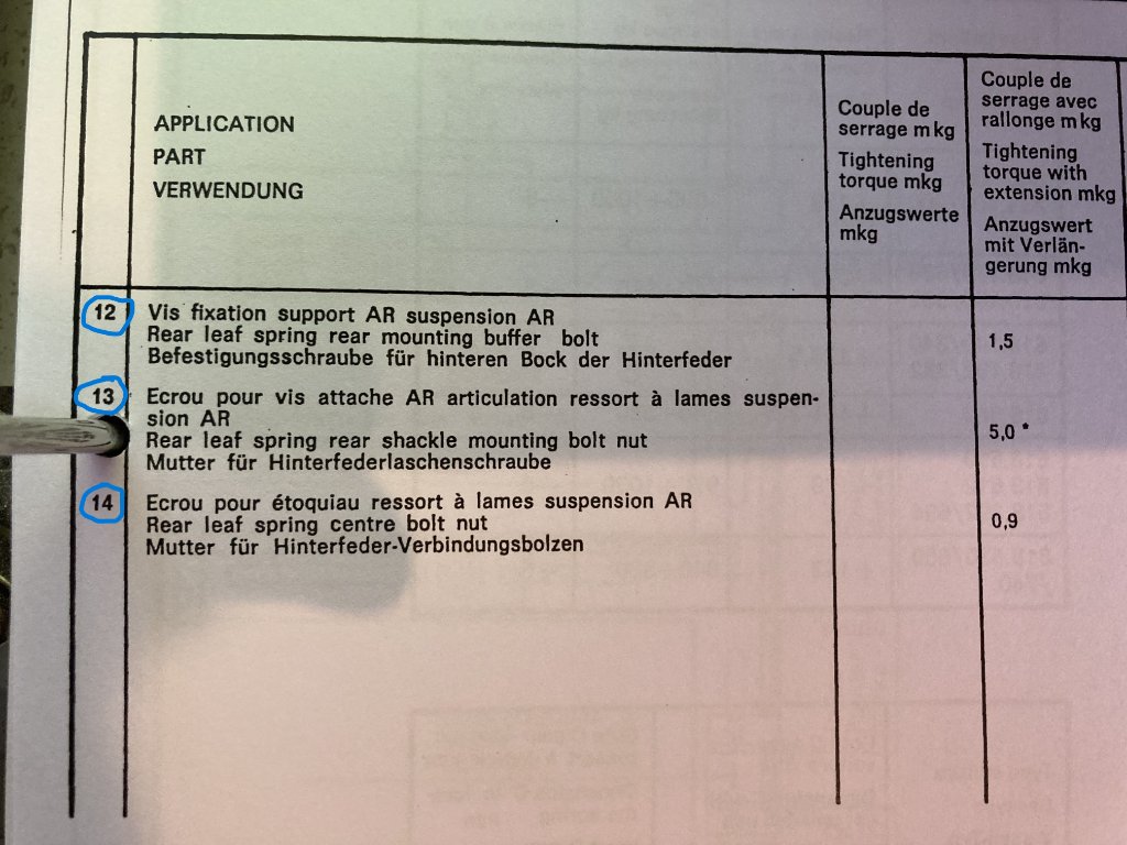

Verder vind ik de beschrijving van de aanhaal momenten in de technische manual niet erg duidelijk – heb hieronder even neergepend wat ik denk dat juist is (en ik verwijs naar de bijgevoegde 2 foto’s van de manual):
8. Assume these are the 4 nuts of the bracket that holds the front silent bush of the rear leaf spring
9. Assume these are the 4 bolts that hold the rear leaf spring on to the rear axle
10. Assume this is the nut of the bolt that goes through the front silent bush of the rear leaf spring
11. Assume these are the 4 M6 bolts that fix the bracket for the shock absorber to the car body
12. Assume this is the nut of the bolt that goes through the rear silent bush of the rear leaf spring
13. Assume this is the nut of the bolt that goes through the silent bush that is located within the chassis (top of the shackle)
14. Assume this is the M6 bolt that goes through the centre of the individual leafs, binding them all together.

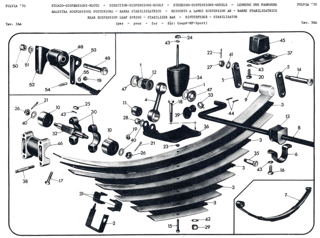

Hier een plaatje van de achterveren.
Je ziet dat er twee manieren van bevestigen zijn. Op de grote tekening zie je dat er een klos op het langste veerblad wordt geschroefd. De klos wordt dan middels twee silentblocs aan de carrosserie bevestigd. Een hele mooie maar heel dure bevestiging. In de insert links boven zie je dat er later een andere bevestiging is gekomen.
Als jij bij TAV56A noot H in het onderdelenboek kijkt zie je dat de verandering heeft plaatsgevonden bij:
coupé nr 21499
sport lhd nr 2436
sport rhd nr 2631
sport 1600 nr 1004
Ga nu naar https://viva-lancia.com/specials/cd/vin.php
Selecteer het blad 1970-1975
Daar zie je de chassisnummers voor de genoemde types. Daaruit kun je denk ik wel concluderen dat de nieuwe bevestiging pas in de 2e helft van 1971 is gekomen. Laten we zeggen niet vóór augustus 1971.
In de linkermarge van jouw lijstje van aanhaalmomenten staat dat er een verandering is aangebracht op 31/5/1971 voor de punten 2 en 3.
Bovenaan de pagina (op jouw posting niet in beeld) staat dat het blad is van 25 februari 1971
Conclusie: het lijstje met aanhaalmomenten is van toepassing op de oude bevestiging. Jij hebt een Zagato 1600 dus 99% kans dat de achterveren op de nieuwe manier zijn bevestigd. In dat geval klopt het lijstje niet.
Voor geval je toch de oude bevestiging hebt, dan vertaal ik jouw lijstje als volgt:
nr 8 (2.0 mkg) is voor de M8 moeren TAV56A#19 4 stuks
nr 9 (4,0 mkg) is voor de moeren TAV56A#26
nr 10 (2,6 mkg) is voor de moeren TAV56A#25. Bouten 17 zijn sterkte 10.9 en de moeren klasse 10
nr 11 (1,0 mkg) is voor de TAV55#26 M6 boutjes voor de beugel van de schokbrekers
nr 12 (1,5 mkg) is voor de boutjes TAV56A#20 (deksel van het shackle bloc)
nr 13 (5.0 mkg) is voor de moeren TAV56A#27. 4 stuks
nr 14 (0,9 mkg) is voor de M6 torenbout TAV56A#15 en #23
Let op. Het blijft jouw eigen verantwoordelijkheid.
Bouten zijn sterkte 8.8 tenzij anders aangegeven.
Ringen en moeren zijn klasse 8 tenzij anders aangegeven
De aanhaalmomenten gelden wanneer er één dunne laag zwarte chassislak tussen zit. Wanneer er meerdere lagen verf tussen zitten of poedercoat dan zijn de momenten als aangegeven niet geldig.
Als jij de nieuwe bevestiging hebt geef dan even diameter en treksterkte van de bout (of foto van de kop) door.

Bedankt Huib. Ben het gedeeltelijk met je eens - heb 12 en 13 aangepast want denk dat je daar gelijk hebt. Maar 9 is volgens mij de 4 bouten die de veer op de achteras monteren. En 10 is de bout die door de silent block gaat van voor. Maar goed, zoals je zelf zegt - het is mijn verantwoordelijkheid! We merken het wel als ik ga rijden :-)

Denk je? Zou kunnen hoor. Het blad uit het boek is van 25 februari 1971. Het rare is dan dat de bevestiging met een groot silent bloc voor toen nog niet bestond. Lancia gebruikt wel 4.0 mkg voor M10 8.8 bouten. Dus die 4.0 mkg is ook goed voor de bouten die de as aan de veer bevestigen. Daarvoor gebruik je sleutel 17. Voor de moeren TAV56A#26 gebruik je ook sleutel 17.
