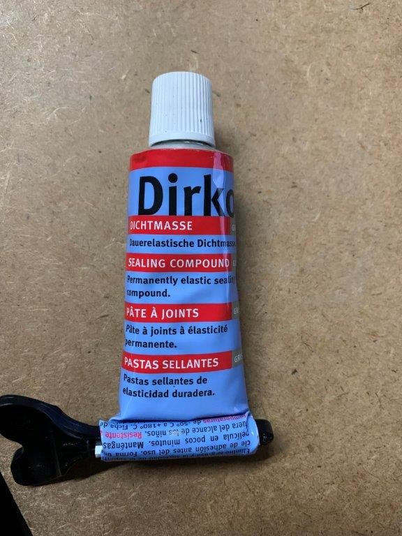

Re: Fulvia Wasserpumpe
Unread post by LCV »
es gibt ganz verschiedene Dichtmassen. Einmal bezüglich Temperaturbeständigkeit, aber auch ob dauerelastisch bzw. voll aushärtend. Letztere würde ich nur nehmen, wenn die Verbindung höchstwahrscheinlich nie mehr gelöst werden muss.Eine WaPu kann aber kaputtgehen oder bei manchen Autos muss sie auch abgebaut werden, wenn z.B. der Zahnriemen gewechselt wird. Auf den Verpackungen steht aber drauf, für welchen Einsatz das Mittel geeignet ist.

racing
Posts: 1371
Joined: 09 Jan 2009, 08:25
Location: cologne/Bonn
Unread post by racing »
Die nehme ich immer.
