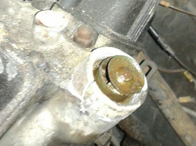

Ciao, più che il radiatore rischia la testata ed è ancora peggio... Quando l'ho smontato io (nonostante fiamma e mani esperte al lavoro) si è creata questa rottura (fortunatamente disponevo di 3 testate :D ). La foto spero ti aiuti nell'operazione e soprattutto fa capire come applicare lo sbloccante

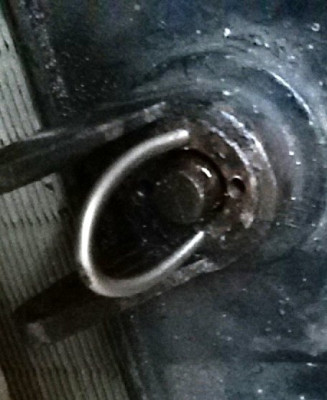

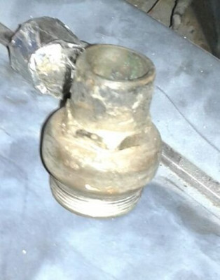

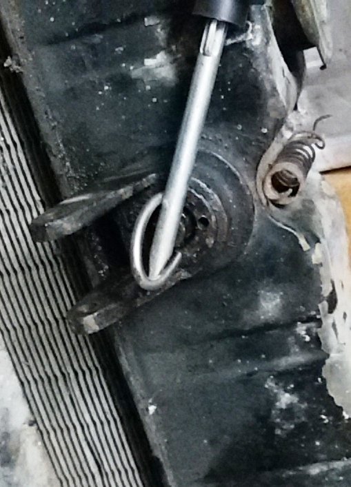

Scusa, probabilmente hai ragione te :D
Ho smontato anche quello costruendomi uno strumento molto semplice (un ferro in acciaio curvato a U) che calzasse perfettamente nei 2 fori che sono nella ghiera che serra il termostato. Ancora sbloccante, ancora calore e, Facendo leva sulla U in acciaio con un cacciavite sono riuscito a svitare la ghiera ed estrarre il termostato del radiatore.
