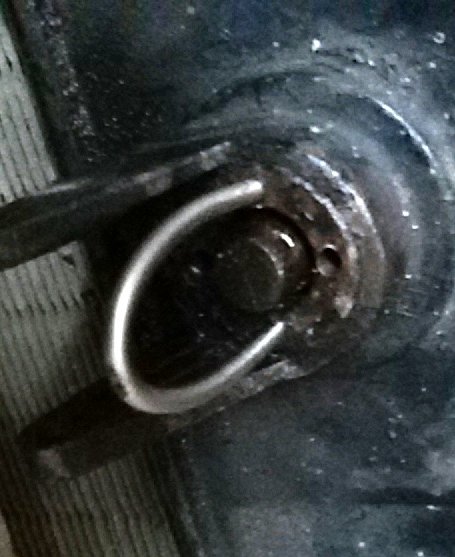

Re: Apertura Termostato....
Scusa, probabilmente hai ragione te :D
Ho smontato anche quello costruendomi uno strumento molto semplice (un ferro in acciaio curvato a U) che calzasse perfettamente nei 2 fori che sono nella ghiera che serra il termostato. Ancora sbloccante, ancora calore e, Facendo leva sulla U in acciaio con un cacciavite sono riuscito a svitare la ghiera ed estrarre il termostato del radiatore.
