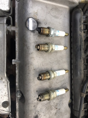

Mi sono inscritto al vostro bellissimo forum perché ho un problema con la mia Y che non ho ancora risolto ma, soprattutto, non ho capito la causa.
In pratica la macchina va a tre cilindri.

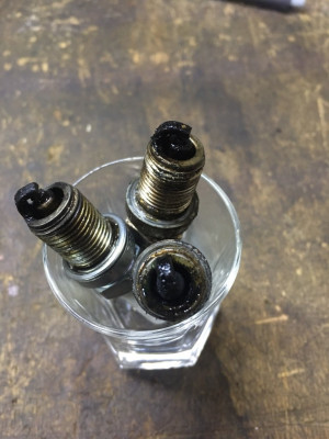

Smontate le candele tutte a posto a parte quella del cilindro 1 imbrattata di olio e benzina.
Sostituita con una nuova le ho provate sul coperchio valvole e tutte fanno scintilla.
Rimontata la macchina va bene ma dopo circa 10 Km comincia di nuovo a saltellare e andare a tre cilindri.
Smonto di nuovo e quella del cilindro 1 è di nuovo imbrattata.
Provo a cambiare di nuovo la candela e la bobina, i cavi mi sembrano a posto, ma niente anche in questo caso dopo poco riprende a fare lo stesso scherzo.
Il livello dell'olio dopo il tagliando è ok,come anche il livello dell'acqua.
Qualcuno ha avuto un problema simile o ha idea di cosa stia succedendo'
Grazie in anticipo per la vostra collaborazione.

Benvenuto Mauro nel Forum dei Lancisti, nel tuo caso ci dovrebbe essere un risucchio di olio che potrebbe venire dal servofreno (in questo caso dovrebbe calare un poco anche l'olio dei freni) o più probabilmente dal motore (fasce elastiche del cilindro logore). E' comunque d'obbligo fare una prova compressione dei cilindri per vedere lo stato di salute di fasce e valvole. Saluti e buon 2023.

la candela è messa male è probabile che quel cilindro abbia un problema di tenuta a livello di testa, valvole/fasce, se messa nuova quanto dura prima che va a tre? olio freni non manda il motore a tre cilindri dopo un po... l'olio viene bruciato dal motore emettendo fumate dal classico colore tipo condensa ma dall'odore acre di olio bruciato

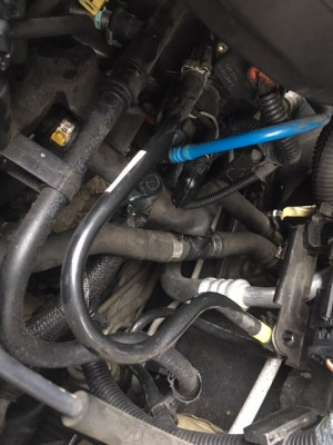

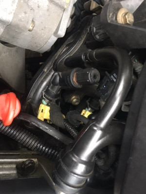

Se c'è una perdita di olio dalla pompa dei freni, questo va a finire nel servofreno e viene aspirata dal tubo di depressione che di solito è vicino al 1° cilindro, basta staccare il tubo e vedere se c'è olio all'interno del tubo, a me è successo un paio di volte su auto a carburatore, non so se il sistema è uguale anche sulle auto ad iniezione ma penso di si.

Ho aperto il cofano per verificare quanto mi ha detto ma credo che non sia possibile perché il tubo del servofreno (Foto 4), guardando la macchina davanti, è sulla dx lato frizione dove abbiamo il cilindro 4.Quello incriminato è dall'altra parte verso la distribuzione (Foto 5), asta dell'olio,dove c'è il tubo recupero vapori dal coperchio valvole e questo è il cilindro 1.

il colore alluminio non è un buon segno, significa che il cielo del pistone si è lavato... con cosa? benzina incombusta oppure liquido circuito raffreddamento causa trafilamento dalla guarnizione testa, in ogni caso con una prova compressione si puo' avere gia' qualche indizio concreto
