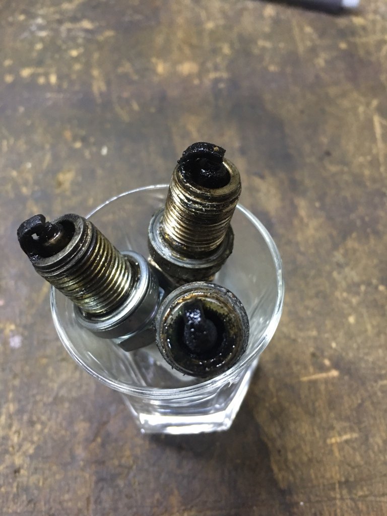

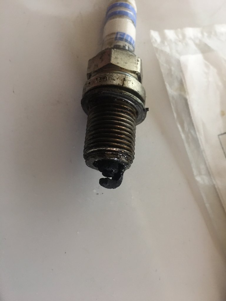

Smontate le candele tutte a posto a parte quella del cilindro 1 imbrattata di olio e benzina.

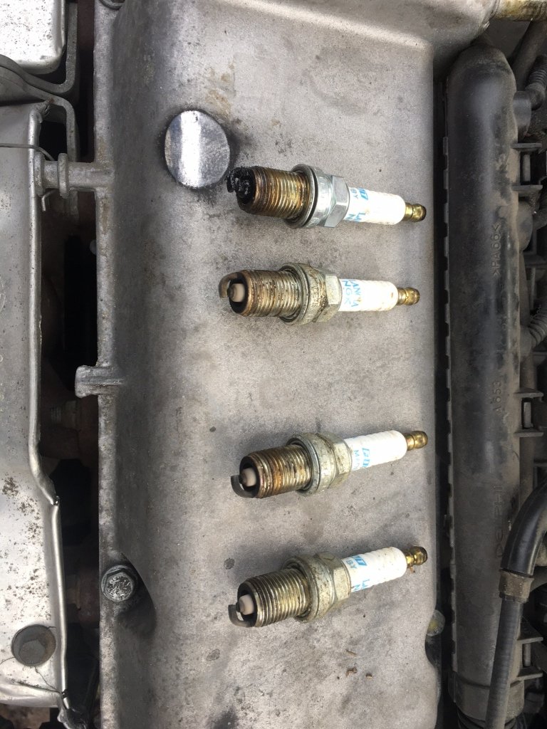

Sostituita con una nuova le ho provate sul coperchio valvole e tutte fanno scintilla.
Rimontata la macchina va bene ma dopo circa 10 Km comincia di nuovo a saltellare e andare a tre cilindri.
Smonto di nuovo e quella del cilindro 1 è di nuovo imbrattata.
Provo a cambiare di nuovo la candela e la bobina, i cavi mi sembrano a posto, ma niente anche in questo caso dopo poco riprende a fare lo stesso scherzo.

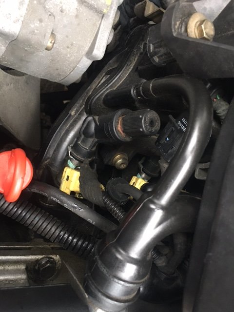

Ho aperto il cofano per verificare quanto mi ha detto ma credo che non sia possibile perché il tubo del servofreno (Foto 4), guardando la macchina davanti, è sulla dx lato frizione dove abbiamo il cilindro 4.Quello incriminato è dall'altra parte verso la distribuzione (Foto 5), asta dell'olio,dove c'è il tubo recupero vapori dal coperchio valvole e questo è il cilindro 1.
