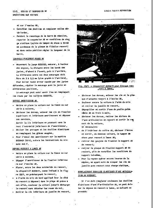

je me trouve confronté à la remise en position convenable de l'un des ressorts arrière de la suspension de mon coupé Fulvia. Le doc technique dont je dispose est une mauvaise copie d'un manuel technique, l'image montrant l'outil utilisé est illisible. Il y est dit que le ressort doit être mis sous "charge statique" avant de bloquer l'écrou inférieur de la jumelle située au bout arrière du ressort. Je crois comprendre que cette "charge statique" consiste à comprimer le ressort(donc l'allonger) en posant sur sa face supérieure une lame rigide de longueur appropriée, et à pincer ensuite l'ensemble "lame et ressort" avec des serre-joint ou mieux, deux plaques percées munies de boulons traversants. Mais jusqu'où faut-il rapprocher la lame du ressort ?
Si quelqu'un a un document avec une image plus claire, et connait la cote à respecter pour avoir la bonne "charge" du ressort, cela me serait fort utile pour obtenir un réglage correct. Merci d'avance de vos infos. Bien cordialement.
Je joins la photo de la page du document qui explique la manoeuvre.

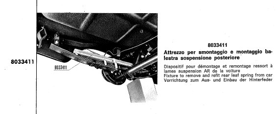

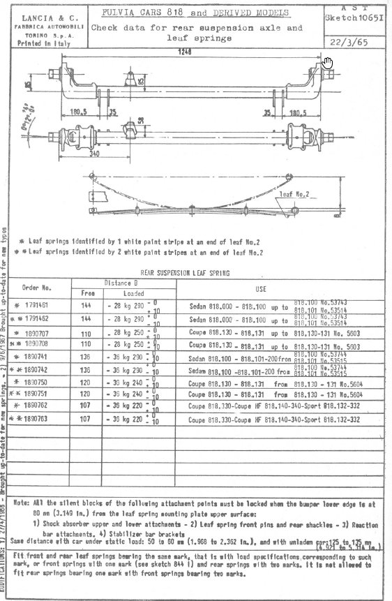

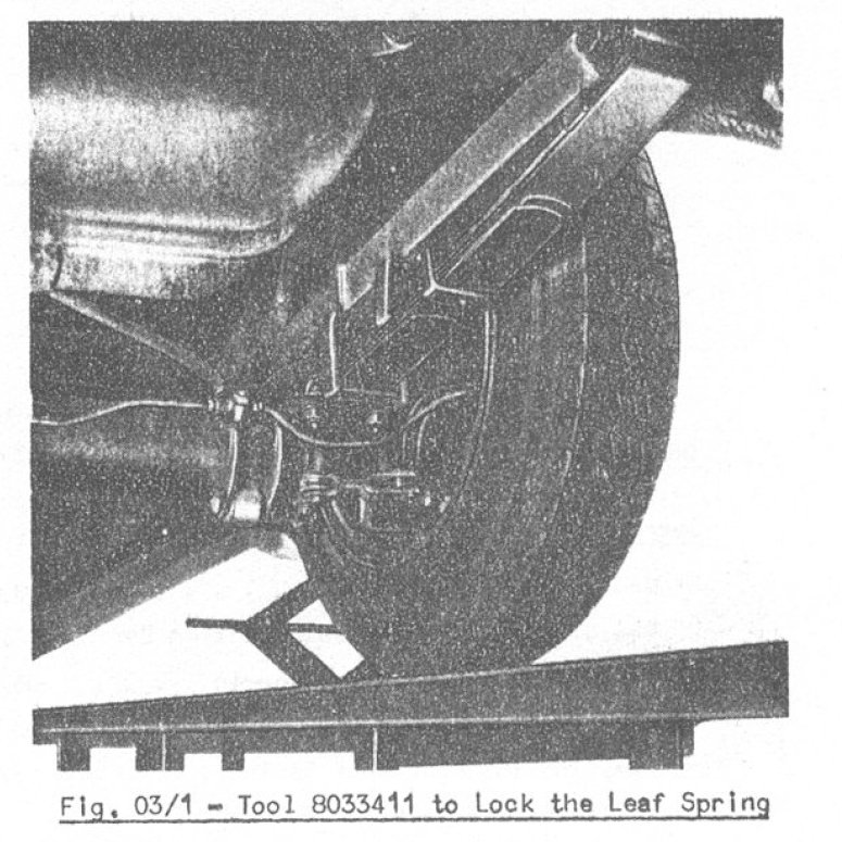

Ci-joint une photo claire du manuel d'atelier, une photo du catalogue des outils spéciaux et le croquis 10651 contenant la distance à respecter pour serrer les boulons et la distance à charge statique. Une alternative simple pourrait être de charger le coffre avec des poids afin d'obtenir le bon dégagement.

Pour le réglage de la distance entre la butée de choc et la face supérieure de la lame de ressort, je crois que j'ai compris; une barre en acier en forme de U posée sur la face supérieure sera serrée avec 2 seree-joints jusqu'à obtenir l'écart de 80mm
Quand cette distance sera atteinte je pourrai serrer les fixations pour l'amortisseur, la barre de réaction, et les fixations avant et arrière du ressort.

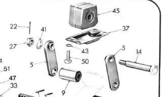

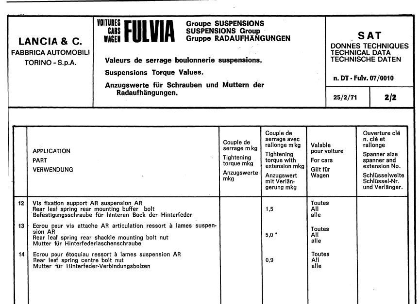

Mais encore une question : la fixation arrière est composée de "jumelles" qui peuvent pivoter (un peu). Le document "SAT Données techniques" donne 2 valeurs de serrage, (1,5 mkg et 5 mkg) mais je ne sais pas lequel doit être serré plus fort. Celui d'en haut qui traverse le bloc caoutchouc trapézoïdal ?

le valeur de serrage de 1,5 mgk est referee a les vis reference 50, le valeur de 5,0 mgk est referee a les vis reference 14
