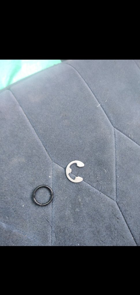

Ciao warner. Io ho comprato il kit che ho postato nella foto. Il ragazzo che che mi l ha sistemata (non autofficina) non riusciva ad ad accedere da sotto la macchina (pochi attrezzi ed esperienza). Non ero presente al momento del lavoro che ha fatto. Alla fine ha sistemato. Le marce si inseriscono bene e senza sforzo. Ha sistemato il tutto da sopra (la parte del tunnel). Mi ha detto che il grasso non c'era proprio ed e stato questo la causa del problema. Comunque mi consegnato la macchina apposto. Ha sostituito solo le due boccole.e li ha messi senza quelle guarnizione e senza l anello che si si vede nella foto (ha detto che c'era poco spazio per lavorare e non riusciva. Mi ricordo quando l ho portata da lui non sapevo neanche in quale marcia andavo. Non si inserivano la quinta e la retromarcia. Adesso le marce perfette (resta solo il problema da vedere se la pompa frizione o la molla del pedale che crea un po di resistenza e il blocco delle marce ogni tanto). Comunque sabato faccio il lavoro poi ti aggiorno.
