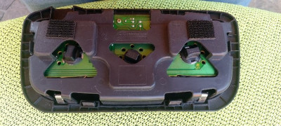

Hier haste noch ein Foto von den Dingern
Die haben einen Glassockel und stecken in nem Kunststoffhalter.

.... und jetzt noch 2 Fotos der Leuchte.
Einmal mit und einmal ohne Rahmen...
Viel Spass beim basteln
