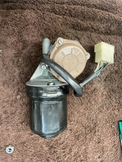

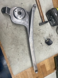

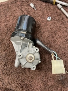

Danke für die Hinweise!
Der 1,3 S sieht doch anderst wie der Zagato aus. Der Trick war final die Gelenke quer zur Fahrtrichtung zu stellen - damit gewinnt man Platz nach hinten / unten zum Ausbau. Gut ist auch die inneren Gummis mit durchzudrücken um dann die Führungen der Wischer Wellen besser abkippen zu können. Die Wellen gehen tatsächlich nicht alleine raus.
Warte jetzt noch auf neue Gummis von HRW und dann kann der gereinigte und neu abgeschmierte Wischer wieder rein.
