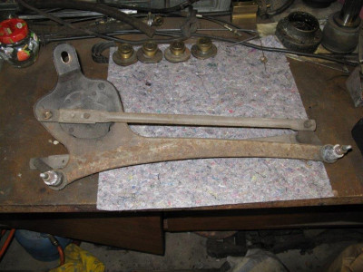

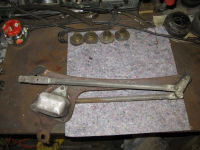

Hallo
ich will auch meinen Wischermotor überholen und die Gummi Durchführungen ersetzen.
Gebläse Kasten ist weg und Motor ist auch raus, so dass ich eigentlich gut drann komme.
Aber ich kriege weder Gestänge noch Motor raus. Muss ich das Gestänge erst im eingebauten Zustand zerlegen uder erst die Wellen und dann das Gestänge raus? Wäre für einen Tip dankbar bevor ich alles verbiege. Der Silentblock am Wischer Motor - da finde ich unten auch keine Schraube und der stört beim Ausbau auch. Ist der nur in die Karosse geschraubt?
Danke,
Matthias

Re: 73er Fulvia; Wischermotor
Wie ich schon geschrieben habe ist das nicht so ganz einfach.
Den Motor kann man ruhig an dem Gestänge lassen.
Das geht komplett raus. Zerlegen des Gestänge hilft nicht. Man bekommt die Achsen
nicht aus den Führungen heraus.
Der Silentblock ist in die Karosserie eingeschraubt. Dort ist ein Gewinde eingelassen.
Gruß Andreas
Gruß Andreas

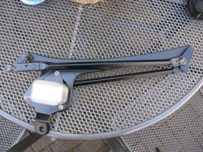

Die Mechanik der Zagatofahrzeuge und des Coupe unterscheiden sich
auch noch einmal.
Da beim Zagato das Windleitblech der Karosserie etwas tiefer gegenüber
der Karosserie liegt wurde das Blech an dem der Silentblock befestigt wird
etwas anders ausgeführt.
Wenn man Ersatz benötigt immer darauf achten das man da auch die korrekte
benötigte Version beschafft.
Ich hatte bei meiner Zagatorestauration ein noch vorhandenes Gestänge eines Coupe
vorbereitet.
War dann aber nach dem Ausbau des original Gestänge und dem Versuch das Coupegestänge einzubauen
ein Schuss in den Ofen.
Also doppelte Arbeit.
