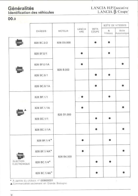

Je pense qu'il s'agit d'un B 4000.... je verifierai tout à l'heure.
Pour la denomination, voila ce qu'il y a dans le livre de bord :
[img][attachment=0]id 828 BF0.JPG[/attachment][/img]

Peut-être :
1/4 = boite avec 4 vitesses
1/5 = boite à 5 vitesses ?
Koen

Pas possible, pour la Beta la boite Lancia/Citroen c'est seulment 5 vitesses.
