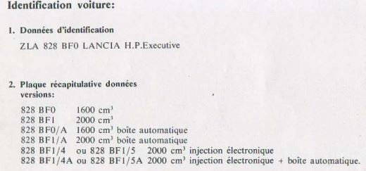

Je pense qu'il s'agit d'un B 4000.... je verifierai tout à l'heure.
Pour la denomination, voila ce qu'il y a dans le livre de bord :
[img][attachment=0]id 828 BF0.JPG[/attachment][/img]
