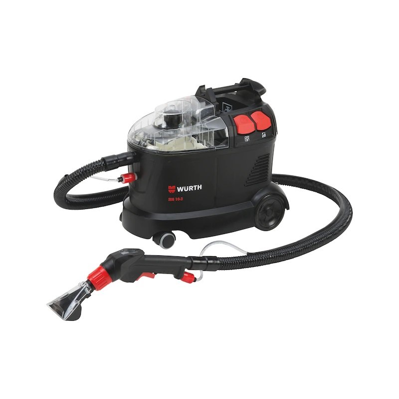

Buongiorno e buon anno. Riprendo la discussione perchè vorrei rifare la moquette. Premesso che quella in foto con la moquette rossa ( in realtà sono dei sovra-tappeti di una ditta di bresso Bandini se non ricordo male) e il pomello sbagliato in legno è proprio la mia GTL posso confermare che la moquette vi è anche sul parafiamma ed è di color nocciola scuro ( a breve foto di dettaglio. Rifarò quindi solo i quattro tappeti mancanti ( sono ben accetti consigli su dove reperire i tappeti o il materiale) perchè il resto della moquette dopo un lavaggio accurato con questo sfizioso "giocattolo" della wurth ( che è un karcher rimarchiato) è tornata ad essere come nuova.
