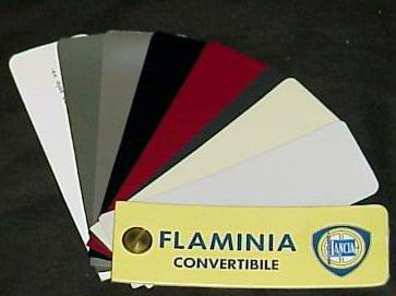

Erano vernici alla nitro, essiccavano molto rapidamente e tendevano, col tempo, a opacizzarsi, a fare "patina". Ora, per ragioni di tossicità, si usano vernici bi-componenti che risultano troppo lucide, quasi smaltate, tanto che alcuni carrozzieri usano diluire l'ultima mano con un 30/40% di opacizzante. Il fondo era specifico per vernice alla nitro.
I colori per le varie versioni della Flaminia Touring (GT, GTL e convertibile) erano:
Avorio Chantilly: Lechler 32 - Max Meyer 12043
Argento Auteuil (metallizzato): L 1325 - MM 16287
Bianco Saratoga: L 1329 - MM 12435
Blu Lancia: L 1332 - MM 12069
Grigio Cascine: L 1357 - MM 12092
Grigio Newmarket (metallizzato): L 1338 - MM 16817
Rosso Arcoveggio (solo convertibile): L 50 - MM 10593
Nero (solo GT e GTL): L 122 - MM 10036
I cerchi ruota erano verniciati con un colore specifico, molto simile all'Avorio Chantilly.

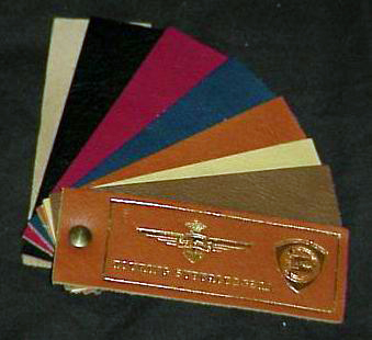

Allego la foto di due mazzette della Touring: dei pellami e dei colori per la convertibile

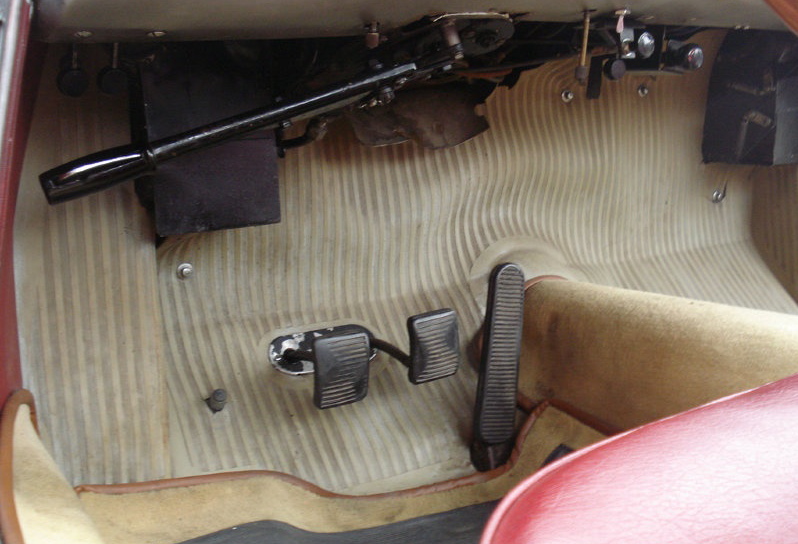

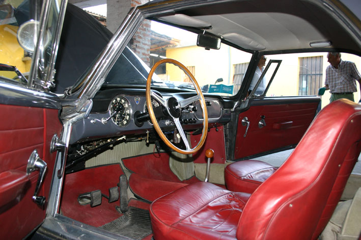

Preziose queste informazioni, riesci anche a sapere il colore dei tappeti e del parafiamma, se in gomma o in moquette?

I tappetini interni sono in gomma e fortunatamente si trovano in commercio. Sono di colore grigio chiaro (col tempo tendono a ingiallire) e valgono per tutte le GT.
Le GTL usavano un rivestimento in moquette, ma su questo modello meglio intervenga qualcuno più esperto.
La moquette ricopre il tunnel di trasmissione, la campana del cambio, la seduta posteriore. Il colore dipende dagli abbinamenti: in genere grigio chiaro (con cuoio Rosso, Nero, Blu, Grigio) oppure nocciola chiaro (con cuoio Dattero, Beige, Terra di Siena).
La moquette (bassa, circa 1mm) è rifinita da un bordino ribattuto di finta pelle dello stesso colore. Ho visto anche qualche restauro in cui si è preferito utilizzare a contrasto lo stesso colore dei sedili. De gustibus, ma è piuttosto scuola inglese che italiana. Una precisazione: solo la seduta dei sedili - la cui forma anatomica è una delle cose strepitose di questa vettura - è in pelle vera. Fianchetti, retro, così come cappelliera e pannelli porta, sono in finta pelle di colore uguale. Se possibile, evitare di sostituire lo skay della plancia del cruscotto, un materiale assolutamente introvabile.
Non prenda come oro colato queste indicazioni; le GT erano costose fuoriserie e i clienti potevano chiedere alla Touring finizioni speciali. Non ci sarebbe da stupirsi se si trovassero eccezioni a queste "regole".
