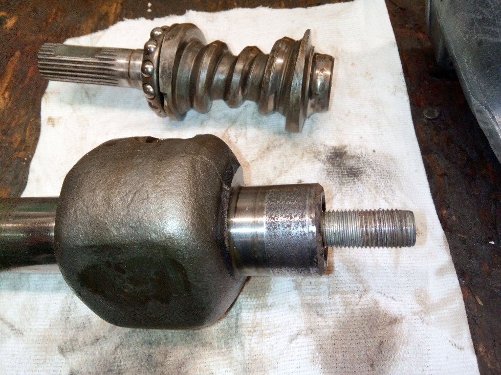

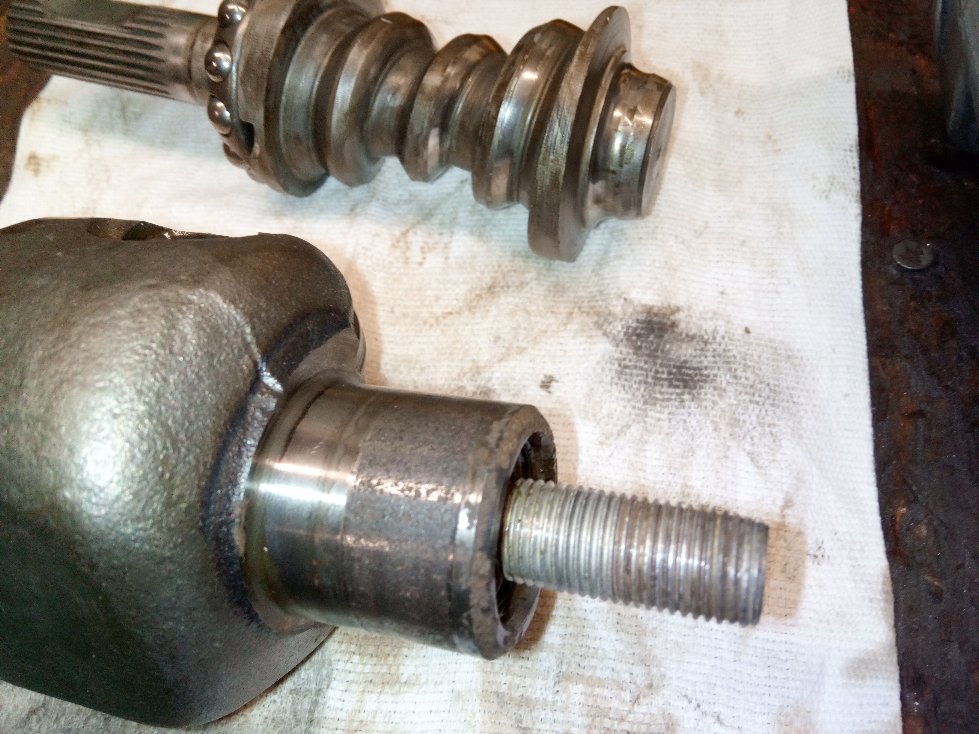

Leute, achtet darauf, dass in euren Lenkgetrieben der Ölstand stimmt. Bei zu geringem Ölstand sehen sonst die oberen Lagersitze eurer Lenkungen so aus wie auf den Bildern...
Wenn die Lenkgetriebe undicht sind, dichtet sie ab. Neue Dichtringe kosten nicht die Welt..

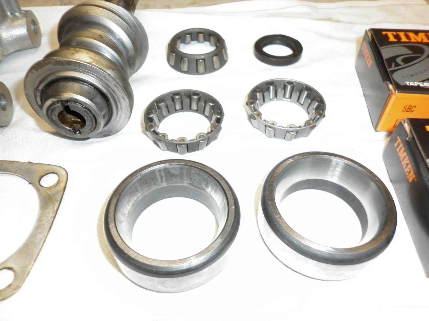

Die LA 5 - Lenkgetriebe haben Kegelrollenlager in der Lenkspindel
- la5timken~1.jpg (181.91 KiB) Viewed 1414 times

Danke, aber ich hab auch noch zwei. Die Lagersitze der Wellen kann man ja auch mittels Hülsen reparieren..
