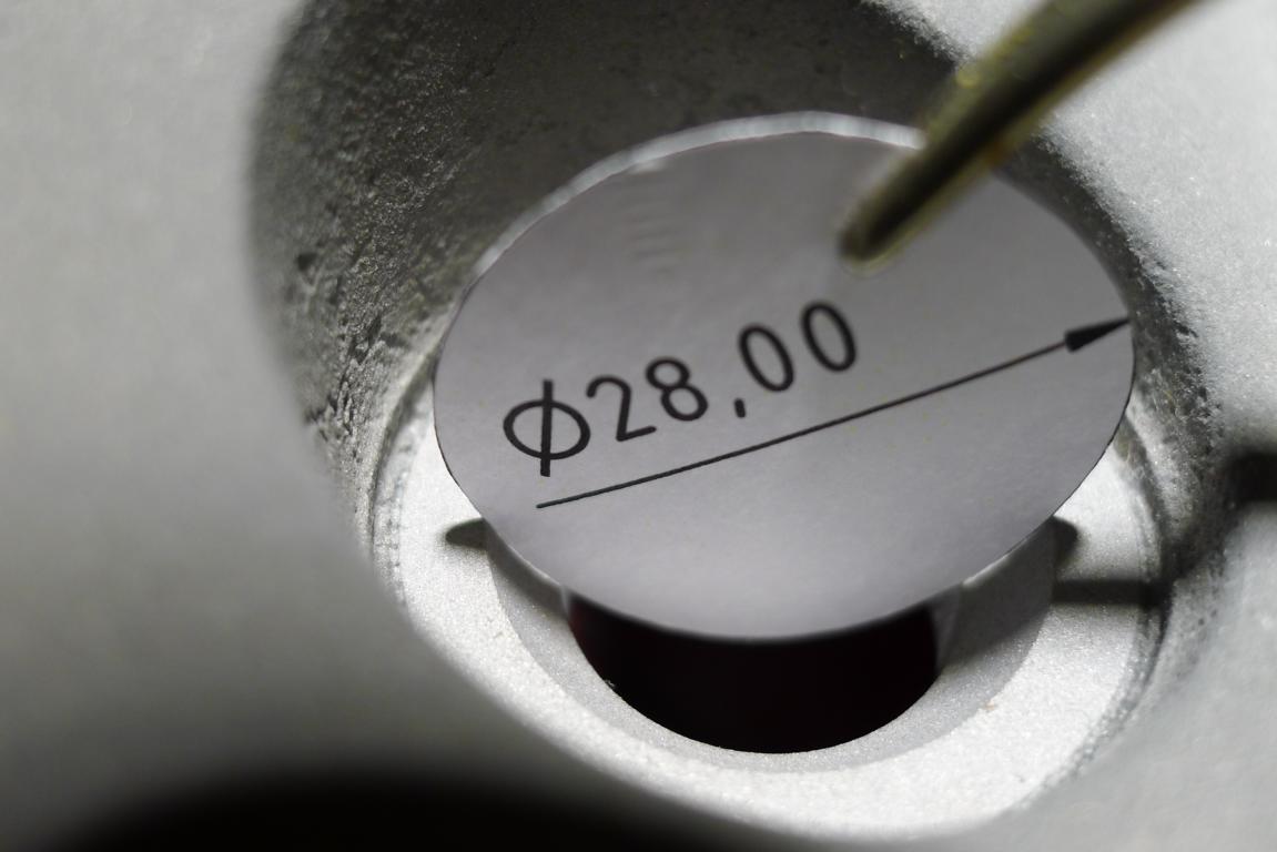

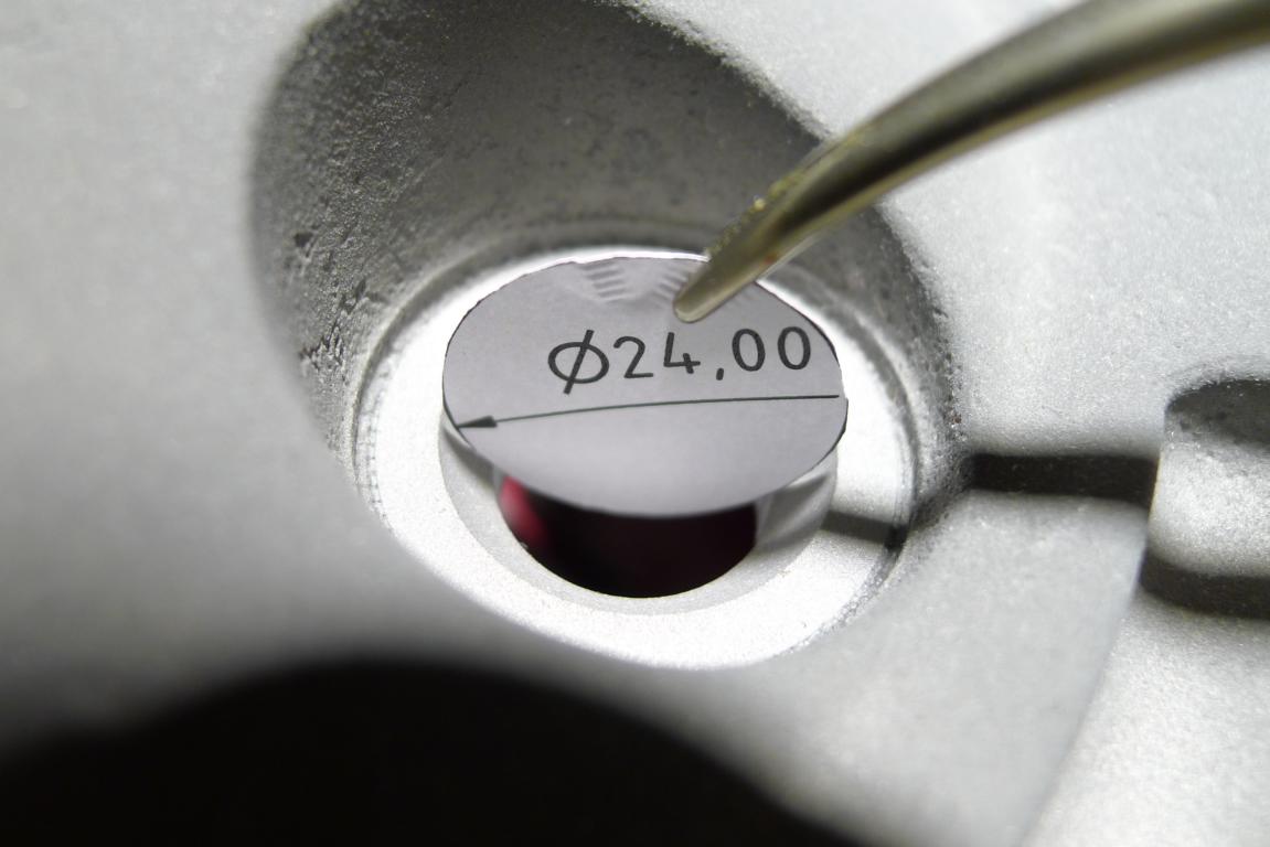

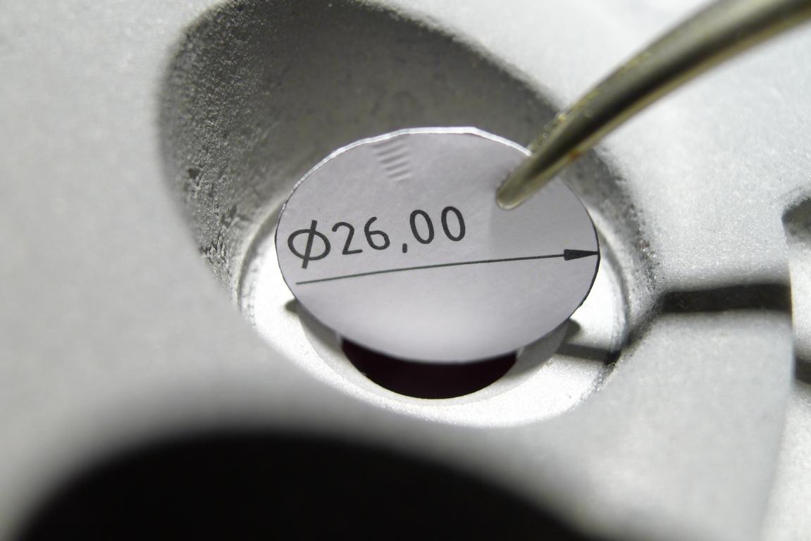

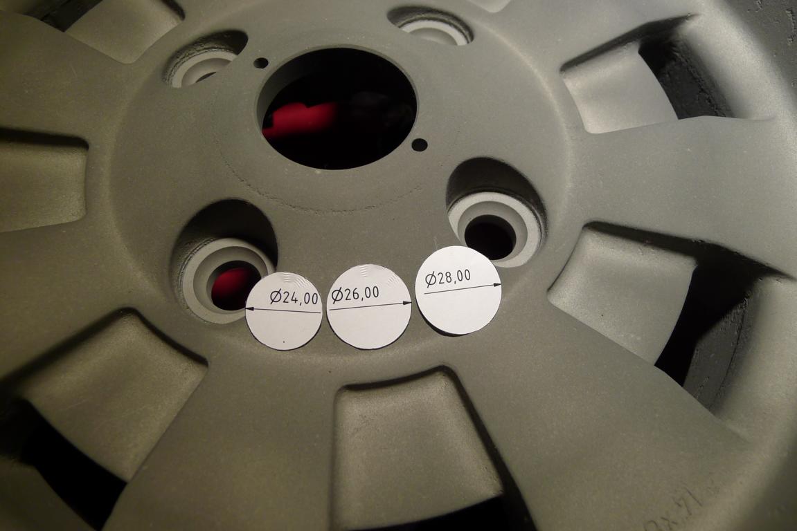

Hallo Ali und natürlich alle Anderen!
Nur ungern widerspreche ich einem Experten der sich in alle Forum Belange mit soviel Energie einbringt...
Meine Papier Schablonen Experimente bezüglich des Radschauben Kugelkopfes bestätigen den Radius von 12mm jedoch nicht.
Um zu zeigen was ich meine, habe ich einige Fotos angehängt auf denen man hoffentlich (Qualität zum Hochladen stark reduziert) erkennen kann, daß der Radius R13 am Besten passt. Bei den anderen Radien R12 und R14 scheint das Licht doch deutlich mehr an der Schablone vorbei !?

Hallo Dirk
besten Dank, ich lasse mich gerne korrigieren. Zumal ich weit von einem Experten entfernt bin, ich schraube nur viel und gerne. Und das nicht nur ausschliesslich an Lancias.
Aus welchen Gründen ich mich für R12 entschieden habe, kann ich gar nicht mehr genau sagen. Es gab jedenfalls nie Probleme, weder im Strassenbetrieb, noch auf der Nordschleife oder bei diversen Bergprüfungen.
Aber ich werde mich bei Gelegenheit nach neuen Radmuttern R13 umsehen..

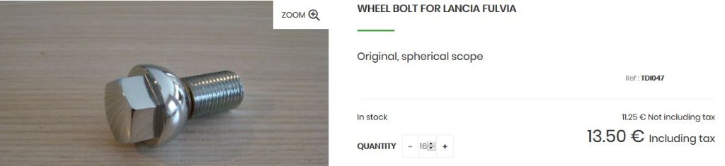

Die Kenndaten der Radschrauben lauten:
Kugelbund M14 x 1,5 / R13 / Schaftlänge 24mm / SW 19 / verchromt
Lediglich bei einem französischem Händler habe ich diese Radschrauben im Netz gefunden, allerdings zum Preis von 13,50€ das Stück!
Macht 216€ für 16 Stck. zzgl.Versand, fand ich doch ein wenig arg teuer... (Bild 1 siehe Anhang)
Hat von euch keiner einen anderen Lieferanten parat?

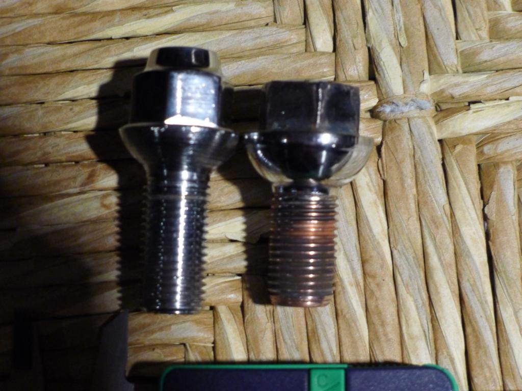

Verzinkte Exemplare habe ich einige gefunden, wobei die Schaftlänge meist >27mm beträgt, damit könnte man ja noch leben, aber "hübsch" sind die ja nicht gerade. Zudem sind die Köpfe der Originalschrauben sehr flach (Bild 2 siehe Anhang) und haben SW 19, was nicht nur dem aufzubringenden Drehmoment entgegen kommt, sondern einfach besser aussieht.
