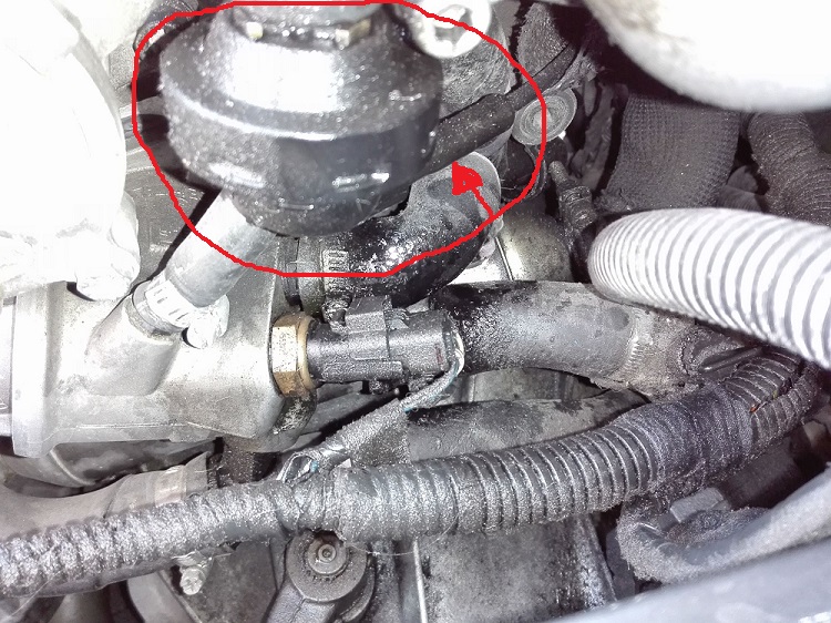

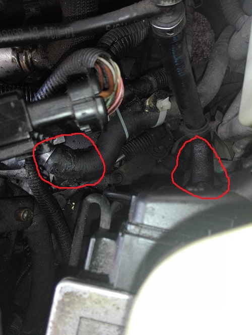

Scusa Warner, siccome ho avuto un problema con un tubo di gomma che allego in foto, valvola temostatica , e relativo versamento del liquido sul cambio, può essere che del fluido sia entrato nel motorino e ora slitta qualcosa? dal rumore ,dopo avviato il motore regolarmente ,sembra che slitta, tipo come se attivo il turbo. Inoltrecredo di aver risolto il problema della perdita di vapori di olio dal depressore , ho solo rottoun posotto dove và inserito il tubicino e messo una piccola fascetta sembra che non perde più.
warner
Messaggi: 21984
Re: motorino d'avviamento o alternatore?
Dubito che di li' possa andare ad infiltrarsi nel motorino avviamento,tuttavia si se del liquido penetrasse all'interno potrebbe causare rumorosita' casomai attendi qualche giorno se persiste cambialo
