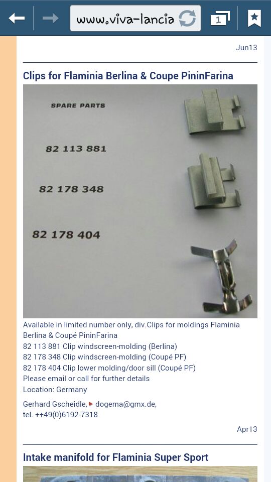

In effetti le clips delle molure del parabrezza sono differenti tra berlina e coupè, probabilmente hai ordinato, o ti hanno spedito quelle sbagliate. Allego una foto di un fornitore tedesco che è meno costoso. Le molle dei profili sottoporta per la coupè sono diverse dall'originale, ma funzionano.
