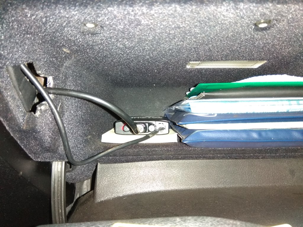

A breve mi arriva l'interfaccia bluetooth yatour, per chi ha già adottato questa soluzione sulla sua lybra qualche consiglio su dove lo ha installato sotto il posacenere o nel porta oggetti?

Io sceglierei il vano portaoggetti..

Io l'Xcarlink (simile allo Yatour) lo avevo montato nel portaoggetti e lo utilizzavo con la scheda SD : 6 cartelle da 99 brani , ce n'era abbastanza per non dover cambiare per settimane. Se invece vuoi usare la chiavetta USB ti consiglio di piazzarlo comunque nel vano portaoggetti ma di collegarci una prolunga usb in modo da poter cambiare la chiavetta senza dover aprire il portaoggetti.

Grazie per le risposte ragazzi :)-D anche io ho pensato al portaoggetti ma a dire il vero sulle nostre auto è veramente poco spazioso..... Vuole dire che cercherò altro alloggio per i documenti e il libretto uso e manutenzione

Se lo metti nel portaoggetti rimane spazio sufficiente per tutta la documentazione della Lybra.

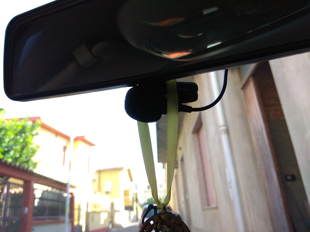

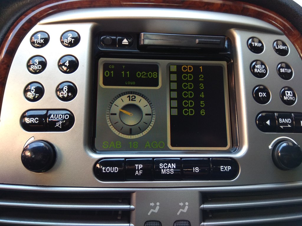

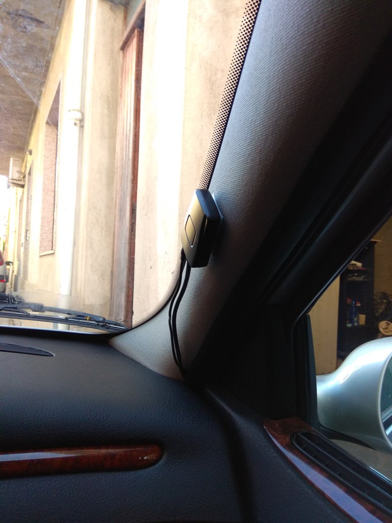

Montato e funziona alla grande anche la funzione bluetooth sia per telefonate che per musica trasmessa direttamente dallo smartphone :D , ne ho approfittato e ho riparato anche la radio, aveva il lettore cassette che non funzionava e la manopola del volume non gestibile correttamente bastava provare ad aumentare o diminuire il volume che o alzava tutto oppure diminuiva tutto 8-) i pezzi gli ho recuperati da un altro ics che ho per ricambi, per il lettore delle cassette ho cambiato l'intero meccanismo mentre per il volume ho dissaldato la manopola e saldata quella dell'altro >:D<
Lybra LX SW 1.9 JTD 115 cv ( ex 115 cv ) colore grigio elisa acquistata il 3/2013 con 120 mila km gran bella auto, super soddisfatto dell'acquisto
cele
Messaggi: 361
Iscritto il: 10 mar 2013, 19:59
Re: Yatour bluetooth
Messaggio da leggere da cele »
Alcune foto del lavoro finito
