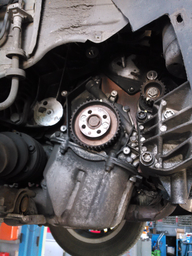

Passato ieri mattina dal meccanico, le lavorazioni erano in corso, in particolare stava ripulendo da residui di olio le zone di contatto della nuova guarnizione punterie. Era ancora in attesa del "kit assistenziale", mi ha mostrato il variatore già smontato. Ancora non mi hanno consegnato l'auto quindi c'è caso che ci sia qualche ritardo di approvigionamento. Per l'olio sotto al motore, confermata l'ipotesi della perdita tra motore e cambio, dato che lato distribuzione è sostanzialmente asciutto e anche sotto al coperchio punterie, dopo che era stata cambiata la guarnizione, non ci sono trafilamenti evidenti. Aspetteremo di rifare la frizione, provata a modo anche dal meccanico ci confermava che è in buono stato a dispetto dei km. Spero di riaverla lunedì! Buon fine settimana a tutti :)

Allegro1100 ha scritto: ------------------------------------------------------- > Sono anche io nelle tue stesse condizioni, con il > comparatore al posto della candela 1 e i > cappellotti a bloccare gli alberi a camme. > Solo che ho avuto degli imprevisti e l'auto è > così da un mese, forse domenica riusciamo a > rimontarla, sempre che mi ricordi come ::o Che tipo di imprevisti, di approvvigionamento ricambi? Io l'ho ritirata stasera: alla fine della fiera il variatore che c'era su aveva già le modifiche previste dal famoso "kit assistenziale" (era già presente la rondella in teflon, per esempio, e non era in cattive condizioni). Escludo una revisione in passato, non vorrei si trattasse di una versione già "recente" del componente. Il meccanico mi ha quindi spiegato di aver verificato, secondo la documentazione, le tolleranze ed è risultato che c'era usura delle parti meccaniche. Visto il costo del nuovo, mi ha montato su un variatore ex Alfa 147 presente su un albero in loro possesso e proveniente da una testata con circa 60.000 km di vita, dismessa per problemi con la cinghia e conseguente sostituzione. Si è preso 120 € per questo ricambio... spero un buon compromesso, la macchina effettivamente è più silenziosa ora. Il kit di assistenza lo tengo di scorta, non si sa mai :) Si sorride per non piangere, spesi circa 940 € tenendo pure conto di una convenzione con l'azienda dove lavoro.
