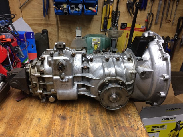

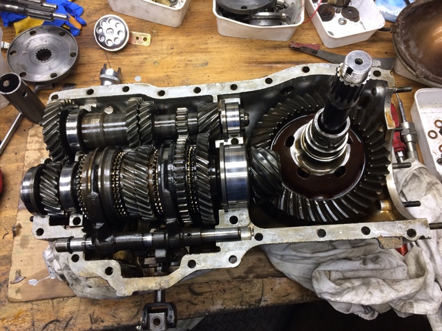

Komende zondag ga ik een 'transmission swap' uitvoeren, vanwege enige olielekkage, en vanwege nog steeds lichte 'clutch judder'. Ik heb een versnellingsbak schoongemaakt en voorzien van allemaal nieuwe pakkingen (inclusief de eerder genoemde O-ring van de schakelas). Ook een nieuwe prise-as (voor 30 euro op ebay!) en prise-aslager gemonteerd. Tevens nieuw toplager, plus mini-keerring. Mijn vraag is nu: onder welke bouten horen de koperen ringen, zijn dat 1, 2, 3, 4 en 24? (Zie afbeelding). Ik heb ook maar drie dopmoeren, die zitten nu op positie 1, 2 en 3. Is dat juist?

Wij doen die Flavia bakken heel wat minder dan de Fulvia bakken. Meestal zijn er dopmoeren te kort en moet ik er uit de voorraad pakken. Maar nu jij er ook over begint horen er misschien wel minder dopmoeren op. Wij doen in ieder geval dopmoeren op alle 5 de lange bouten die door de bak heen gaan en dan de koperen ringen onder die dopmoeren.
Je zou eens in het onderdelen boek kunnen kijken wat het aantal is.
Onder de kop van dezelfde lange bouten eerst een sluitring en dan een O ring van bijv 7,5 x 1,5
Olielekkage is meestal langs de busjes van de klepel. Die busjes slijten minder snel bij stuurversnelling dan bij pook maar toch even goed controleren.

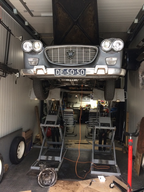

Vandaag de versnellingsbakwissel uitgevoerd. Paar aangename uurtjes sleutelen. En met succes! De koppeling functioneert nu fantastisch, zonder geschud. Toch wel een verademing na al die jaren rijden met een fluwelen voet. Nou ja, nu natuurlijk afwachten hoe de koppeling zich de komende tijd gaat houden. Na mijn eerste proefrit is de versnellingsbak nog keurig droog. Merkwaardigerwijs maakt de kilometertelleraandrijving nu wel meer lawaai dan hij al deed. Mmm, wel een vervelende klus, het verwijderen en weer monteren van die teller. Nog maar eventjes wachten daarmee

zalige foto met de 2 relaxzetels voor het publiek op de achtergrond, en de elektrische kabel voor de ongetwijfeld nu Zero-Emission-Lancia. grten, Geert.
