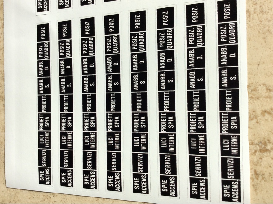

Und wenn der Aufkleber fehlt. Bei Emporio Ricambi sind die Aufkleber erhältlich.
- 30f125ac-d196-4849-a7eb-2621ad6c38ee.jpeg (217.95 KiB) Viewed 2885 times
