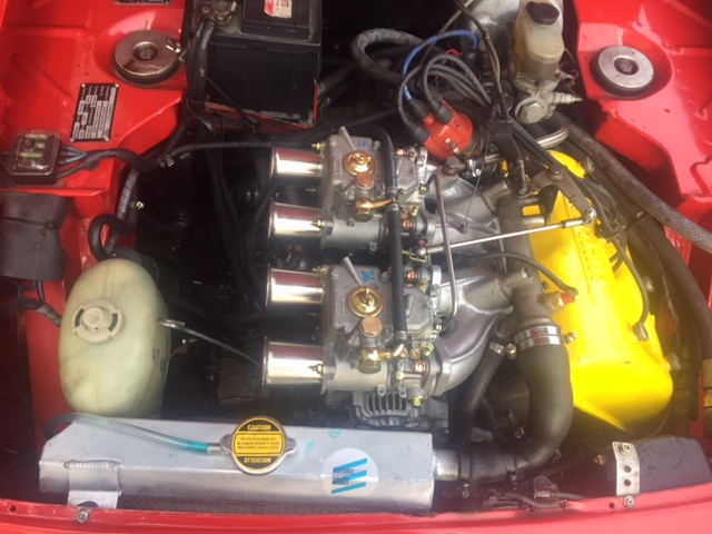

Kennt sich jemand mit den Fulvia Spezifikationen nach Anhang K aus?

Die Weber-Vergaser und die Saugbrücke sind meines Wissens nicht homologiert, wenn du das meinst. Gefahren werden sie dennoch..
Frag die Leute, bei denen du den Kühler gekauft hast..
Gruß, Ali
Gruß, Ali
