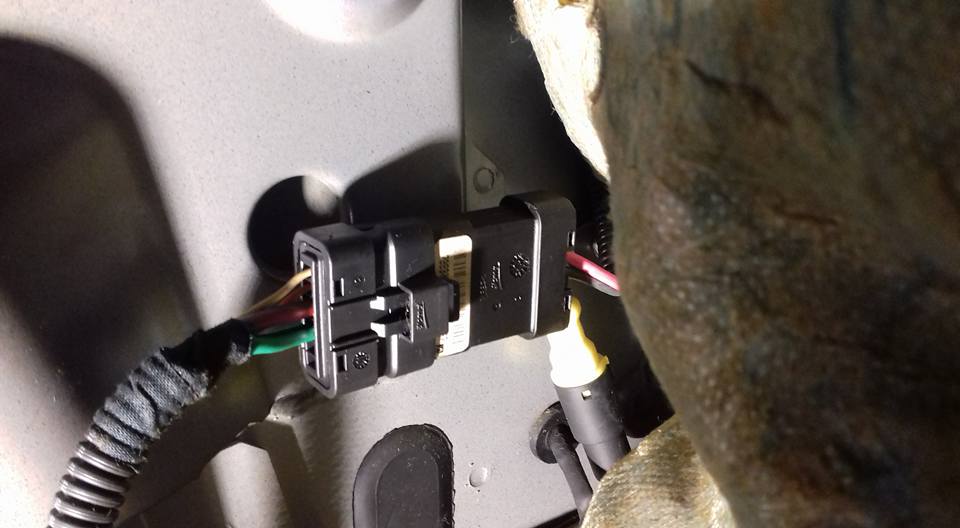

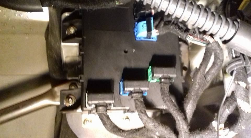

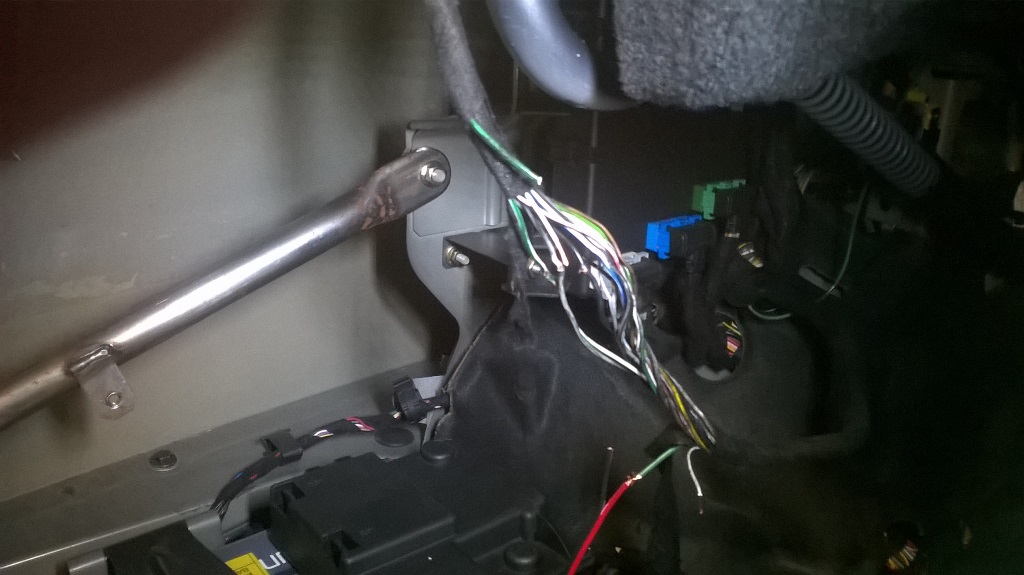

questi sono tutti ok.. quanto vedo...

ho attaccato anche il multiecuscan e mi da errore b1019 alimentazione centralina.
Sai dirmi dove si trova il rele di questa centralina?
e poi mi da errore b1017

controlla anche i fili togliendo il nastro isolante, io ne avevo due interrotti
