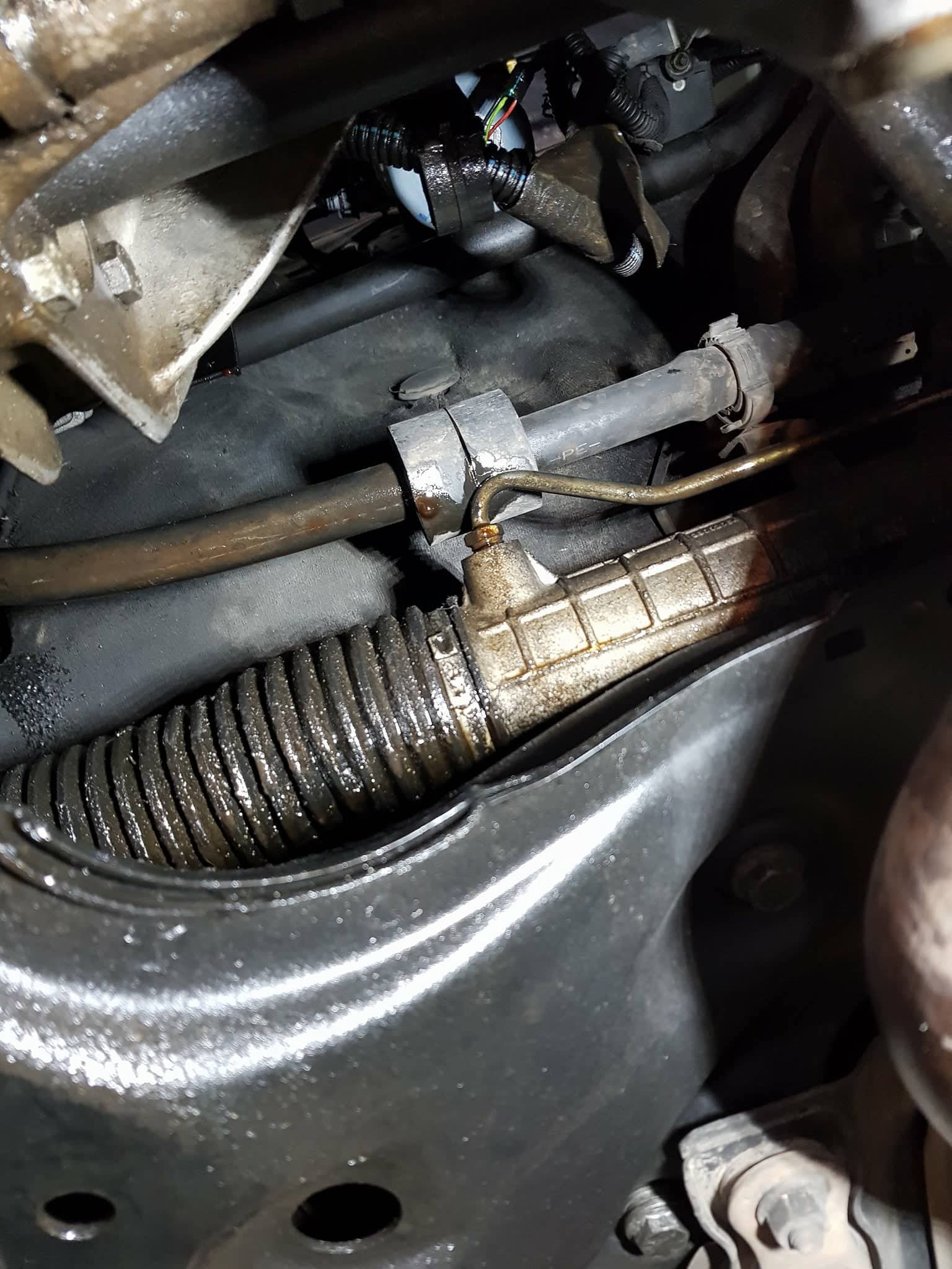

Salve, il meccanico ha verificato il problema.
La perdita deriva dal tubo dell'idroguida (?)...vi allego foto.
Mi diceva che se lo faccio revisionare poi c'è il rischio che faccia un po' di rumore perché l'originale all'interno ha un sensore...? Boh, non ho capito.
Mi date un aiuto a trovarlo? Grazie!

Re: Olio servosterzo mancante
Sensore nel tubo??Non esiste tranquillo,ci sono ditte che te li rifanno pari all'originale volendo anche rinforzato,i tubi a meno che non siano sottodimensionati non possono produrre rumori

Ok, allora procedo così. Perché mi parlava di un possibile rumore, simile a quello di quando manca l'olio, perché, secondo lui, non riescono a farlo come l'originale e in alcuni casi c'è stato questo problema

Ah beh deve ovviamente essere identico al'originale come dicevo,pero' sensori nelle tubazioni non esistono tranquillo

Sostituita, mi è venuto a costare 90€ (olio incluso).
Da fermo un po' di rumore si sente girando lo sterzo ma credo che vada scomparendo, il meccanico dice che è un po' è per l'aria che è all'interno.
In ogni caso bene così, la perdita era grossa... Ho lasciato chiazze ovunque.
Ora dovrei lavare il motore, facendo togliere la copertura di plastica... Spero di non avere post problemi elettrici
