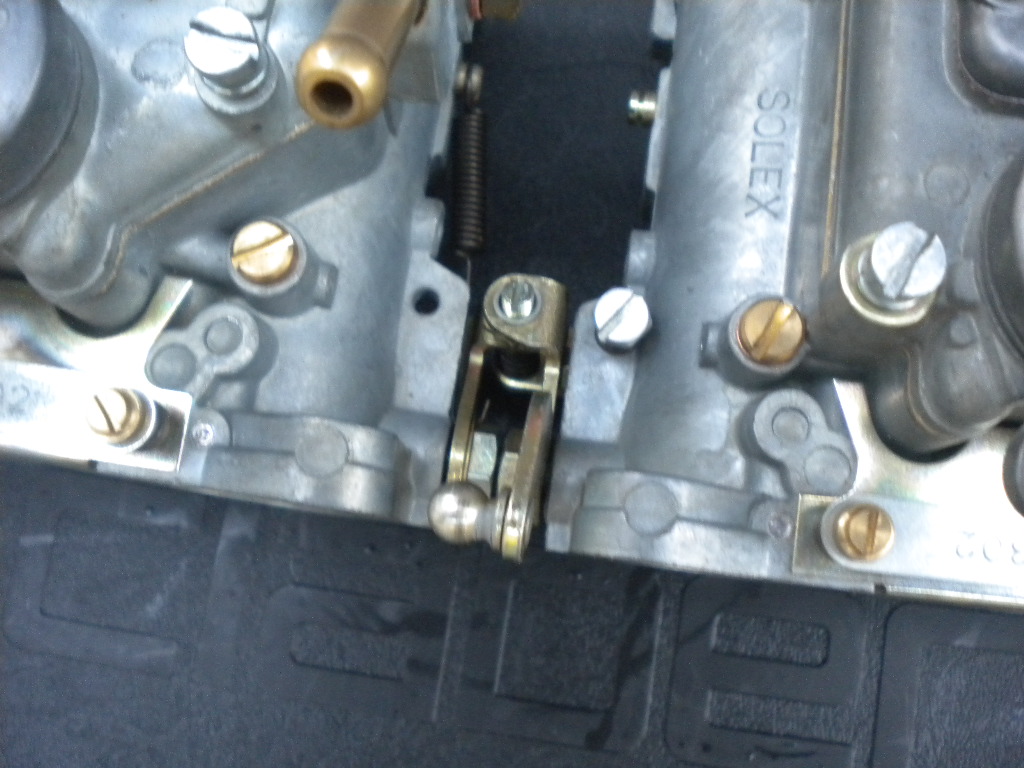

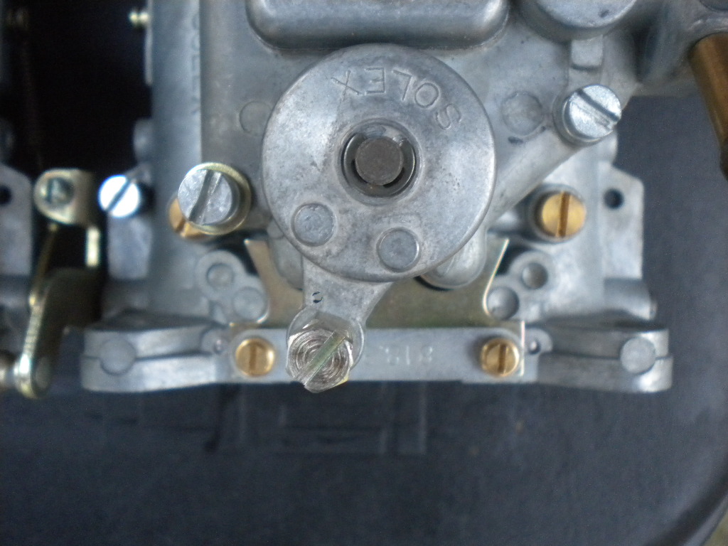

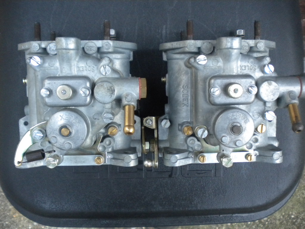

Queste sono le foto..la prima è la batteria al completo
Nella seconda sono ben visibili le viti di registro miscela in ottone, poco vicino ci sono (protette da un sigillante) le viti di by-pass che con la loro apertura o chiusura permettono l'ingresso di una limitata quantità di aria in ausilio a quella che attraversa le farfalle qualora una farfalla risulti più chiusa rispetto alle altre.
E' ovvio che questa operazione di registro si effettua con l'uso del vacuometro...ma anche no.
Dove le farfalle sono più chiuse il valore della depressione è maggiore
La terza foto fa vedere il registro che tramite la sua rotazione ci permette di avere i cilindri alimentati 2 a 2 con la stessa apertura della farfalla..per apertura si intende l' aria che attraversa le farfalle al minimo.
Gli esperti sanno riconoscere eventuali differenze di alimentazione fra le due coppie come pure nei singoli cilindri...la rotazione di questa vite è da fare con estrema attenzione..
Per un principio di registrazione (nel modo elementare) ti consiglio di scaldare bene il motore, una volta a temperatura di regime e il motore che possibilmente resti acceso, cominci dal I° o IV° cilindro...ruotando LENTAMENTE nel modo stringere(chiudere) la vite la porti a battuta SENZA FORZARE. fino a riconoscere la perdita di quel cilindro...ruotando adesso in senso contrario (sempre piano) riporterai il cilindro a funzionare nel modo in cui sentirai il motore più alto di giri.
Ripeterai questa operazione con gli altri cilidri
Se il minimo adesso si è alzato troppo lo farai scendere con la vite di registro del minimo e ripeterai l'operazione che hai fatto in precedenza.
Se non disponi di un vacuometro è difficile ottenere un buon risultato perchè è possibile o quasi certo che i due carburatori o le farfalle non sono allineati a dovere..è possibile, togliendo un filo delle candele alla volta di percepire tramite una diversità di rotazione del motore quale coppia le farfalle sono più aperte e fare una registrazione occasionale.
Sembra facile ma non lo è perchè la sensibilità di registrazione di ogni singolo cilindro può trarci in inganno...ecc..ecc..ecc.
Chi sa spiegarlo meglio è pregato di intervenire
Ciao:)

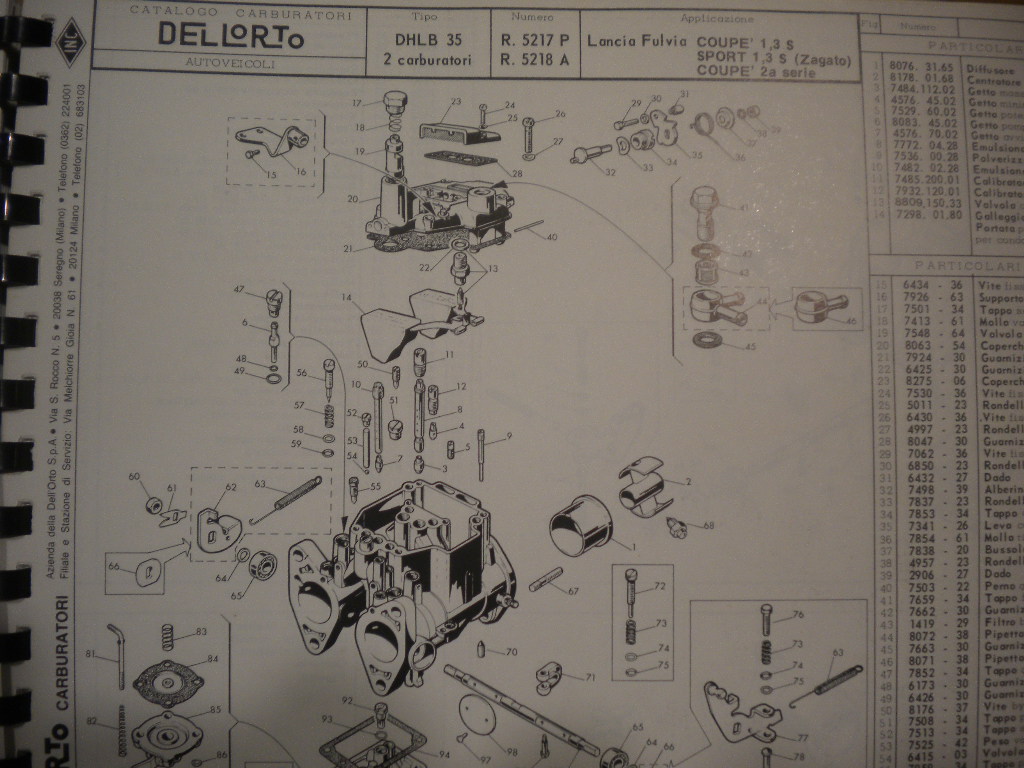

Il motociclista Dell'Orto ha prodotto sempre degli ottimi carburatori.
Insuperabili sulle moto da corsa e non, identico nel campo automobilistico... da preferire anche ai Weber della serie DCOE ...non per niente le Alfa avevano i Dell'Orto come prima istallazione, (anche i Weber)...questo per la migliore messa punto del motore..i Weber avevano la pompa di ripresa di tipo meccanico, un pistoncino in ottone ecc.. ecc..
La produzione di questi modelli orizzontali da parte della Weber DCOF e Solex PHH è sempre stata inferiore come qualità come per errori di progettazione, dovuti alla cronica ricerca del risparmio per trarne un maggiore profitto...lavori in economia....era iniziata l'epoca dove ogni modello di auto riceveva un motore con un suo sistema di alimentazione.. in nessun modo il carburatore avrebbe potuto alimentarne un'altro con potenza superiore o inferiore (pena le prestazioni e consumi) per il fatto che la sostituzione dei diffusori adesso era impossibile essendo creato di fusione con il carburatore stesso,
Prima con un modello di carburatore si potevano alimentare motori diversi, un esempio è anche il 32 PHH della 124, qui era ancora possibile la sostituzione dei diffusori, alla pari dei 32 Solex della Fulvia 2C.
I Dell'Orto per la Fulvia sono i 32 /35 DHLB, questa è sigla ufficiale.... con una diversa taratura della regolazione soddisfacevano tutti modelli Lancia Fulvia..
....avevano, hanno i cuscinetti a sfera montai sugli assi-farfalla e i diffusori amovibili, si potevano sostituire a piacimento a differenza dei Weber e Solex che erano riportati di fusione con il corpo...
E' palese che per quel determinato modello di Fulvia la Solex forniva i due carburatori con una taratura predefinita del diffusore, o cosi o niente...,
Sono state pochissime le Fulvia con modifiche fatte in casa, si preferivano le Alfa.... sul finire degli anni '60 si modificavano anche le suole delle scarpe...
Mimì
