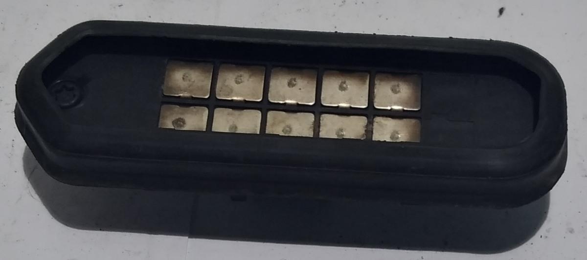

questo e' il ricambio che vorrei cambiare perché uno di quei quadratini e' praticamente scrostato ha fatto un piccolo sochetto voi che dite?

risolto!!!!!!!! ho aperto i contatti in battuta quelli sul montante della porta, i contatti erano ossidati c'era sporcizia
grazie a tutti per i consigli.
