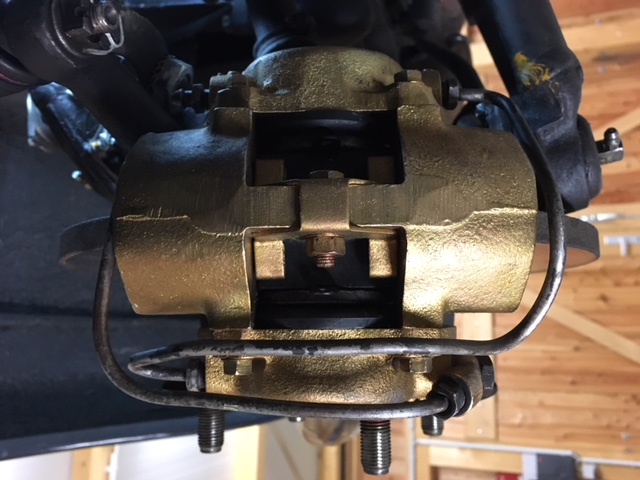

ich hab die Erfahrung gemacht dass die meisten Dunlop Zangen ganz leicht klemmen, nicht dass die Felgen deswegen warm werden bei normaler Fahrt, aber auf der Bühne ohne montierten Räder und dann an der Nabe drehen hat es etwas widerstand. Bei der 2 Serie mit Girling hatte ich das nie.
Also du denkst dass man ca 0.05 mm den Durchmesser vergrössern darf mit Schleifpapier, dann sind oft die porösen Stellen fast weg ?
Kriegt man eigentlich die Zylinder auch separat neu, oder nur die ganze Zange, weil das Problem ist nur der Rost in den Zylindern, den Kolben kann man ja polieren usw..

Bis 0,05 hätte ich überhaupt keine bedenken. Habe noch keine Gehäuse gesehen die ohne Kolben angeboten wurden.
Die Dunlopkolben haben ja auch nur eine sehr kurze Führung gegenüber den Girlingkolben und können sich somit auch leichter
schief stellen. Nicht umsonst sind die modernen Bremen noch heute im Prinzip wie die Stirling aufgebaut.
