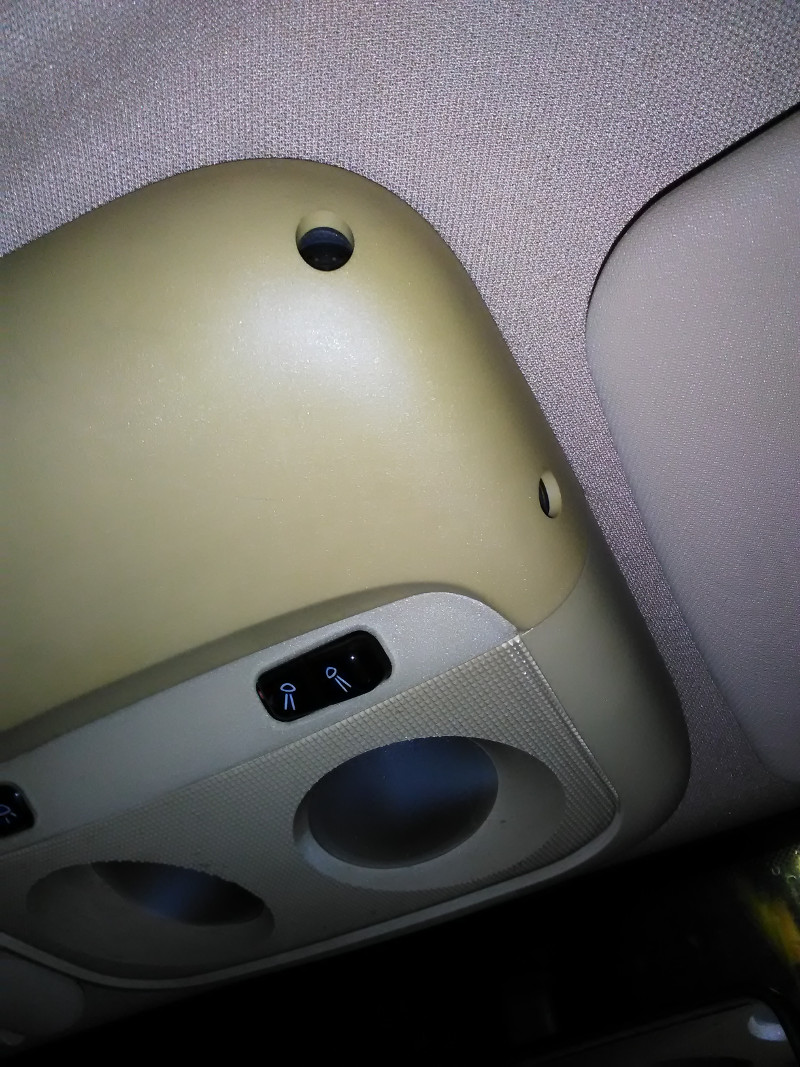

Salve a tutti. È il mio primo messaggio su questo forum, e ringrazio anticipatamente tutti i partecipanti per la quantità e qualità di informazioni che ho potuto trovare fino a questo momento.
Riapro questo thread perchè credo di avere a che fare con una plafoniera centrale anteriore leggermente diversa da quella riportata nel manuale: infatti non riesco ad aprirla facendo leva come indicato a pagina 193 del manuale.
Allego un paio di foto.
Come potete vedere, agli angoli della parte posteriore che si dovrebbe rimuovere (stando al manuale), sono presenti quattro piccoli fori ostruiti da una specie di piccola grata attraverso la quale si intravede qualcosa che potrebbe essere la testa di una vite... ma non ne sono affatto sicuro.
Inoltre è presente qualcosa che potrebbe essere un coperchio copri-vite (che ho circondato con una linea rossa), ho provato a scalzarlo senza forzare troppo, ma niente di fatto.
Nessun altro ha una plafoniera come questa?
Sapete dirmi se si apre in maniera diversa da quanto stabilito nel manuale... o devo forzare? Non vorrei spaccare qualcosa e poi dovermela portare in giro appesa...
Grazie.

Re: Come si smonta la plafoniera centrale? (quela posta sotto lo specchietto retrovisore)
Ciao benvenuto,e' solo questione di estrarla facendo un po' di forza quello che hai cerchiato e' una predisposizione per eventuale microfono del vivavoce.Gli altri fori sono i sensori per l'antifurto originale Lancia.
Probabilmente la tua e' dura perche' non e' mai stata smontata,consiglio magari di aspettare temperatura piu' mite per farlo,con il freddo le plastiche sono piu' facili a rotture
Grazie mille warner.
Incoraggiato dalle tue conferme e precisazioni, ho deciso di forzare e la bestia si è finalmente aperta... è proprio il caso di dire 'fiat lux'
