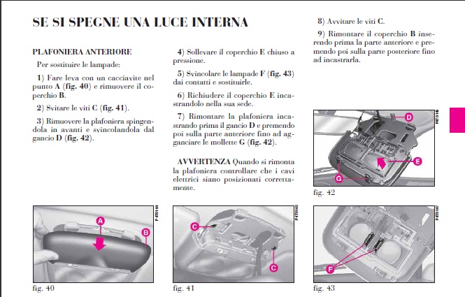

qualcuno di voi mi può indicare come smontarla per sostituire una lampada bruciata? Grazie mille...
Come si smonta la plafoniera centrale? (quela posta sotto lo specchietto retrovisore)

La plafoniera è divisa in due parti.
Quella più interna all'abitacolo e quella dove ci sono le luci.
La prima viene via semplicemente tirandola verso il basso.
Se non ricordo male una volta tolta questa si vedono delle viti per smontare l'altra sezione.
Purtroppo io mi sono sempre limitato alla prima quindi non so darti indicazioni precise per andare oltre.

Re: Come si smonta la plafoniera centrale? (quela posta sotto lo specchietto retrovisore)
RTFM
pagina 193 - figure 40, 41, 42 e 43

forse è il caso di spolverarlo ogni tanto quel f.....o manuale

Ciao Senobarnard,
grazie delle info, ma avevo già visto sul manuale del club lybra senza trovare nulla.

Credo che parli del manuale d'uso, non del manuale officina.

Sì Andrea, hai ragione tu. Era il manuale d'uso e manutenzione e non quello di officina. Grazie mille a te e a mimmo bt328.
ecco la foto delle istruzioni
- sostituzione lampada plaff.jpg (104.69 KiB) Visto 692 volte
