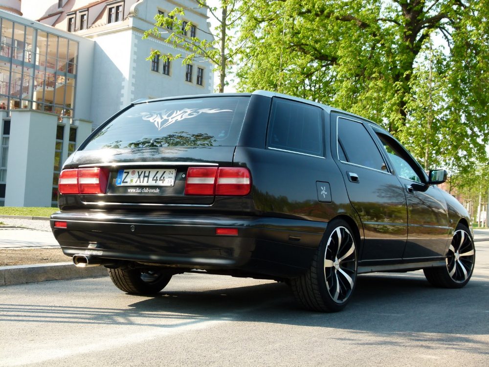

Hallo miteinander,
ich möchte mir in den nächsten Monaten einen Sportauspuff in 70mm aus Edelstahl für meine K SW 16v Turbo anfertigen lassen. Als Hersteller habe ich mir Cecam ausgesucht.
Nun bin ich mir über die Wahl vom Endrohr noch nicht ganz sicher was zum K passt.
Es wäre super, wenn der Eine oder Andere ein Bild von seinem K mit einem Sportauspuff einstellen könnte.
Vielen Dank schon mal!

Re: Bilder Endrohr Sportauspuff
Ich hatte früher mal ein ovales mit Absorber.
Hat ab einer gewissen Drehzahl dann durch den Absorber gepfiffen.
Jetzt hab ich auf den 2 Rohren nur Endrohre a Dieseloptik.
