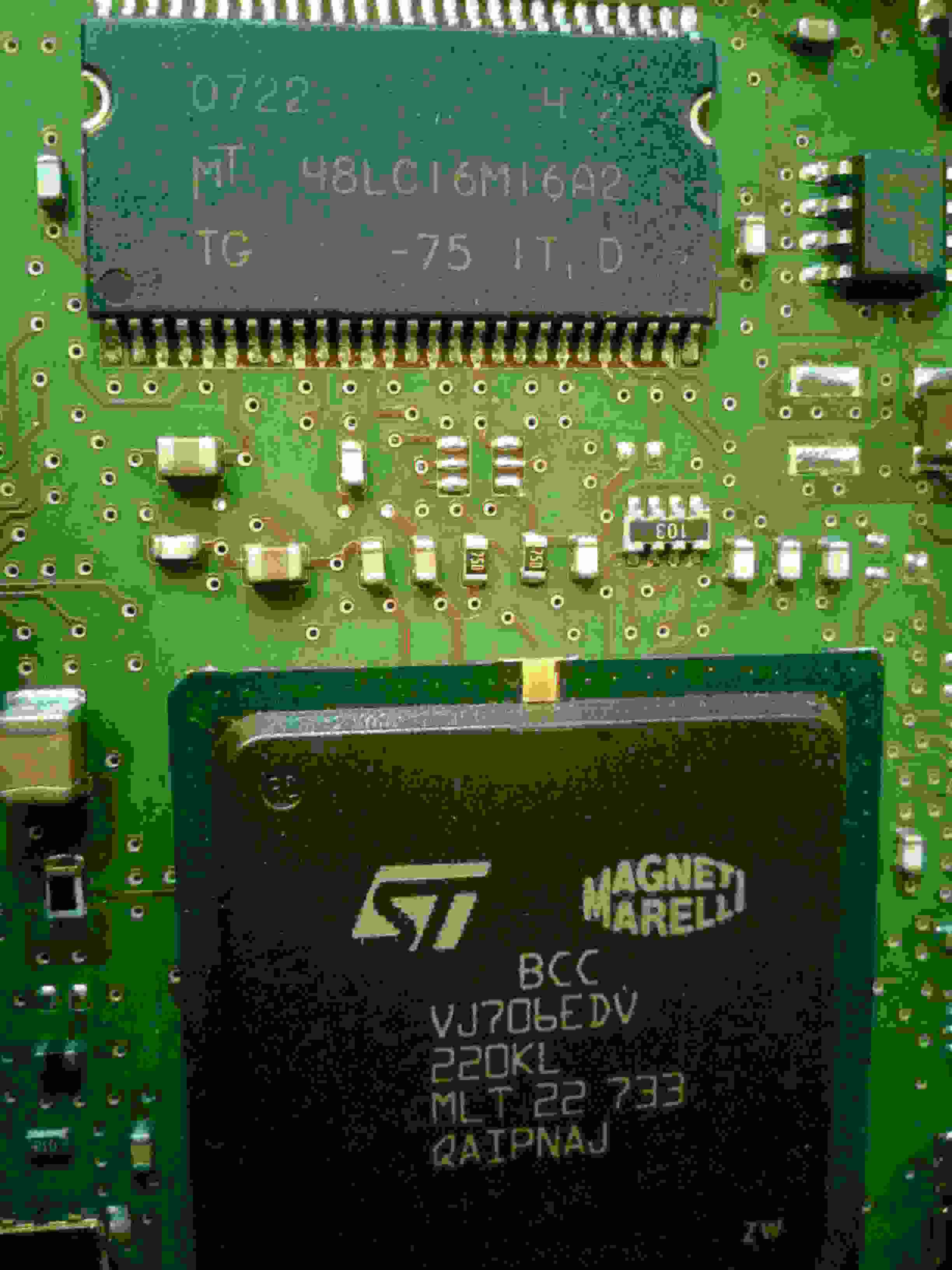

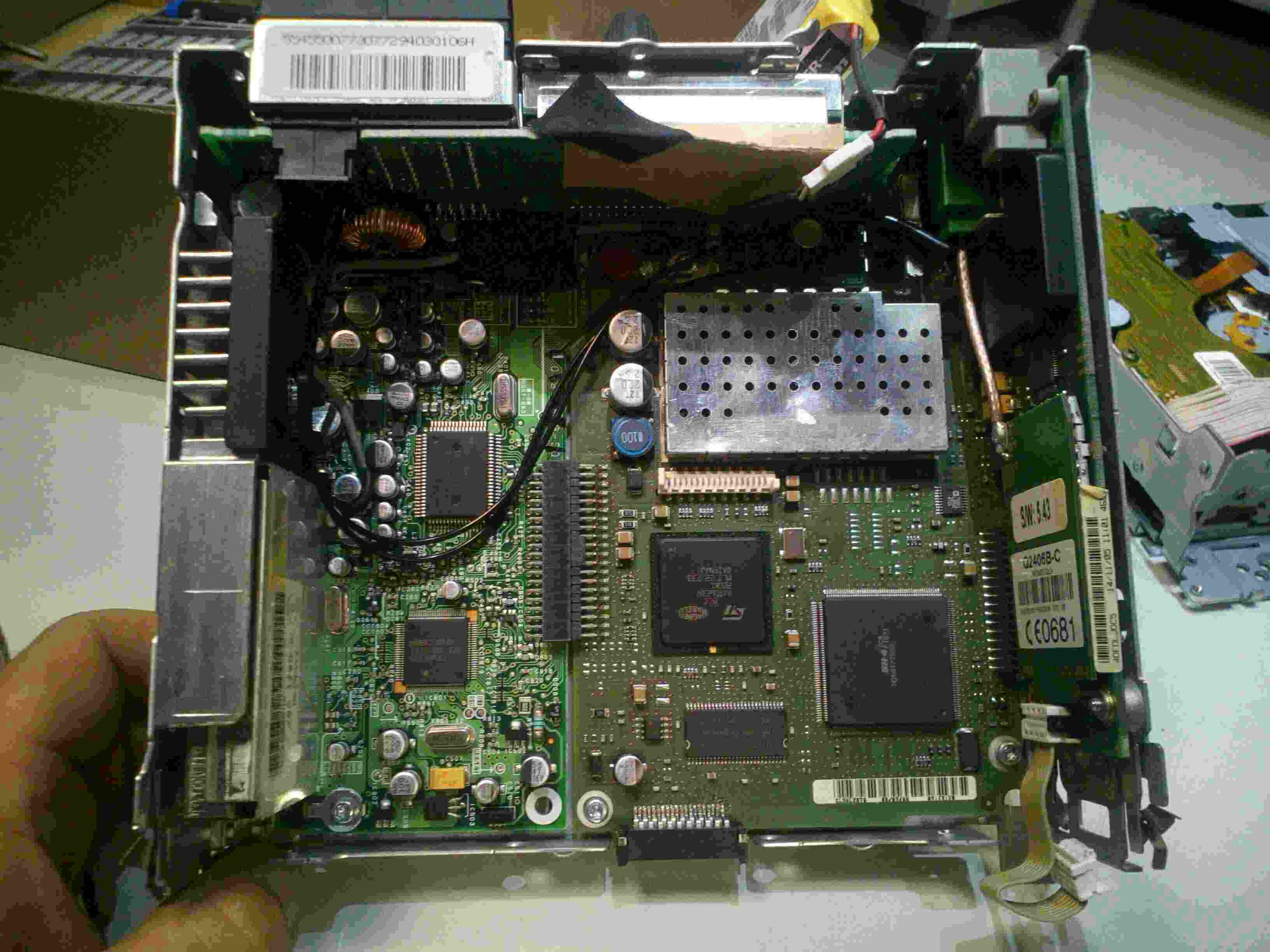

Aggiornamento sul navigatore
Ho trovato un po di tempo x smontarlo e probabilmente il problema potrebbe essere l'integrato in foto, sembrerebbe l'unica memoria presente!
Massimo
Massimo
