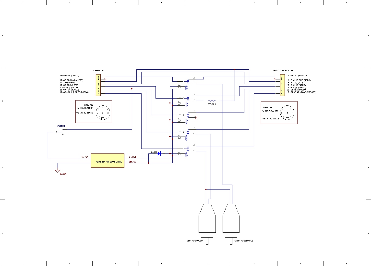

Cerco di inviare lo sche ma che avevo usato,
c'è uno switch che in realtà non è stato messo.
L'audio passava alla seconda autoradio, il CD changer si spegneva perché interrompevo anche il suo +15, sul display non compariva sempre AUX, a volte sì e a volte restavano indicati i CD selezionabili.
- multiics.jpg (179.05 KiB) Visto 972 volte
Fred Summer
JTD 115cv LS - S.W. - 2004 - Grigio Elisa

Schema molto ben fatto, potrei forse evitare di commutare la massa audio e risolvere con 4 relè bistabili.
In effetti anche la semplicità del cd muto mi attira, lo svantaggio sarebbe il lettore sempre in movimento, con relativa usura.
Ci ragiono su, grazie
-D

Lo schema riporta ciò che avevo disponibile in ufficio, ecco perché dell'alimentatore con uscita 5V, i relay erano alimentati a 5V
Poi ho messo la resistenza invece di un ponte "sparato" perché non mi piace mettere ingressi in corto se non conosco lo schema elettrico dei sistemi.
Poi io volevo spegnere tutto, perché con la radio aggiuntiva avevo sia CD che USB, sapevo che avrei usato sempre meno il CD changer, tant'è che alla fine l'ho eliminato definitivamente.
