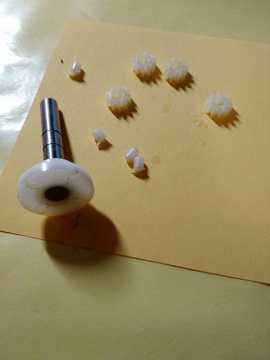

Die kabeln des Schlosses sind in Ordnung. Das Schloss selbst ist kaputt. Ich habe schon einmal repariert (da ist ein Stück Plastik kaputt) - danke für deine Fotos - aber es scheint, dass es wieder kaputt gegangen ist. Ich habe ein anderes Schloss, das auch in einem anderen Teil gebrochen ist (4 Wellen im Reduktor gebrochen). Deshalb sage ich, dass das Schloss aus billigem Kunststoff besteht.
Ein Foto des zweiten gebrochenen Schlosses angebracht.
Der erste ist auf dem Auto und wurde in einem anderen Teil gebrochen (eine Einrückung, wo der rote Pfeil ist)
