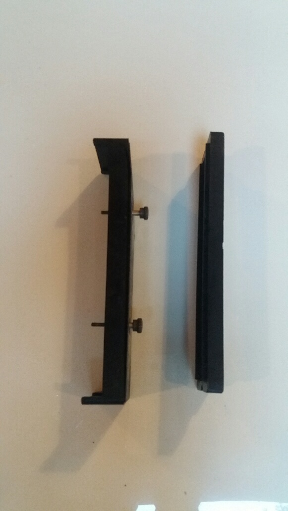

Giampiero buonasera,
Allego due fotografie dei coperchi della scatola portafusibili, quello a sx è di una touring 824.04 quello di dx è di una coupè 823.02 che a mio avviso dovrebbe essere come il Tuo.

Ti ringrazio Silvio, la targhetta e' sostanzialmente quella di destra. Ieri mi sono munito di un voltmetro e con lo schema elettrico dell'impianto ho ricostruito praticamente tutte le connessioni ai fusibili. Adesso grazie all'aiuto tuo e degli altri amici posso trovare il coperchio giusto. La nostra amata Lancia era molto conservativa e raramente cambiava radicalmente pezzi da un modello all'altro. Li modificava solo leggermente. Per esempio, dalla Appia in poi la scatola fusibili era praticamente la stessa, c'era solo qualche dicitura in piu' o in meno. Comunque adesso parto alla ricerca, ho visto varie proposte su Ebay e altrove, non dovrei faticare troppo! E nel prossimo week end c'e' il car show di Novegro, magari ho fortuna!

Se qualcuno fosse ancora interessato alla mia vicenda, comunico che ho finalmente trovato su Ebay (€17) la targhetta fusibili della mia Flaminia Convertibile 824.14. E' la stessa, identica della Appia 3^ serie. Qualcuno le ha probabilmente fatte rifare perche' quella ricevuta e' nuovissima (e costa troppo poco) ma va bene lo stesso. Ho dovuto ricostruire tutte le connessioni e quella corrisponde in tutto. Grazie ancora agli amici che mi hanno dato suggerimenti.
