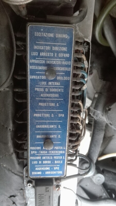

Ciao Gianpiero, credo che il coperchio sia come quello della coupé 823.00 pf, lo schema elettrico è in comune. Da altri post letti dovrebbe andare bene, confronta i collegamenti, se sono diversi almeno vai per esclusione in fase di ricerca. Ciao Giovanni.

Ti ringrazio moltissimo Giovanni, se non e' il suo ci si avvicina moltissimo, oggi verifico. Ancora grazie, spero di ricambiare un giorno o l'altro!

Fai attenzione che la foto che gentilmente ha postato Giovanni si riferisce ad una coupé Pininfarina 2,5 prima serie (tipo 823.00) e dalla scatola fusibili non mi sembra esserci la dicitura relativa alle luci di retromarcia, che infatti vennero montate solo sulle ultime coupé prima serie e sulle successive 3B 2,5 e 2,8. Le luci della retromarcia invece sono sicuramente presenti sulla tua convertibile Touring 2,5 3C del 1963 (tipo 824.14).

Ciao Pierpaolo, grazie dei suggerimenti, avevo visto anch'io il post di Ebay (a un prezzo cervellotico) della scatola fusibili in vendita. Come dici tu, non si capisce molto delle scritte. Credo che la foto postata da Giovanni sia quella che si avvicina di più alla mia 824.14. Domani vado dove tengo la macchina e gioco un po'. Tolgo un fusibile alla volta e verifico cosa non funziona con l'aiuto dello schema elettrico che ho e della foto di Giovanni. Poi butto giù' uno schizzo e quando vado al car show di Novegro vedo di trovare il coperchio giusto. Dovrei riuscire, non sono pezzi rarissimi. Ti ringrazio ancora e ti saluto!

Esistono due tipi di scatola fusibili, sicuramente quelle delle 2,8 sono differenti da quelli delle prime serie non ricordo come è quello delle 3C, se riesco farò le foto durante il fine settimana e le pubblico, in modo che puoi vedere le differenze, è differente anche il profilo laterale del coperchio.

Ciao Silvio, hai ragione, ho gia' verificato con varie foto, mi viene il sospetto che la Lancia (o Touring) cambiasse qualche connessione anche nell'ambito della stessa serie (824.14). Poi puo' essere successo che qualcuno abbia bypassato o cambiato connessioni dei fusibili nei 50 anni di vita della mia Flaminia non so. Bisognerebbe rivedere l'intero impianto ma non ho voglia. La macchina va benone, d'estate scorrazzo qua' e la', mi diverto. Ho messo un coperchio anonimo per proteggere i fusibili e via. Per il resto l'auto e' perfetta, direi da concorso se non fosse perche' riverniciata di altro colore e con una targa vergognosa (plastica nera e arancione) dovuta a cambio di residenza molti anni fa.
