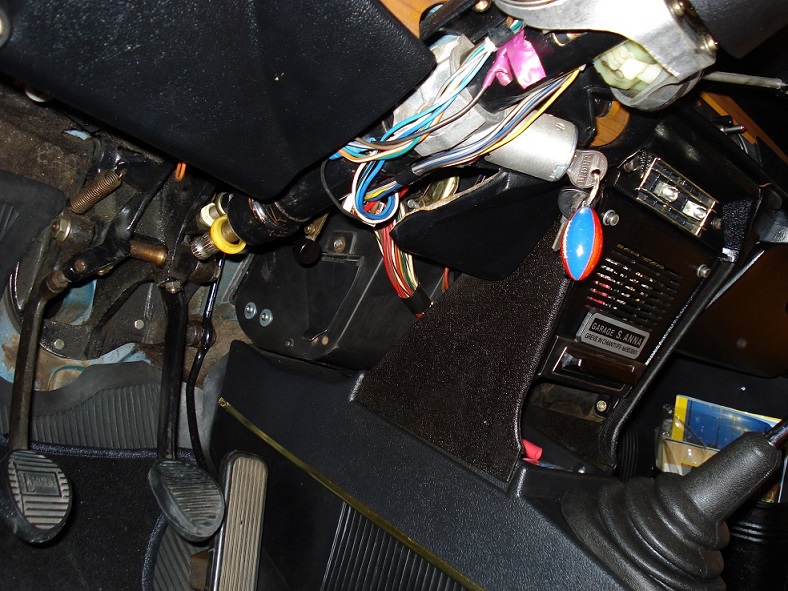

nach Motorrevision habe ich alles wieder zusammmen bis auf die Lenkung. Ich bekomme das Kreuzgelenk nicht rein. Frage: welche Reihenfolge gilt es zu beachten. Habe das Gelenk auf das Lenkgetriebe gesteckt und dann versucht die Lenksäule mit der Feder dazwischen auf das Gelenk zu stecken, dabei mus man die Feder zusammendrücken und die Schraube reinmachen. Das klappt nicht. Weiß jemand Rat? Muss das Lenkrad ab dafür?

Kreuzgelenk mit Feder auf der Lenksäule verschrauben, Lenksäulenverkleidung, Stecker der Lenkstockschalter und Lenksäule lösen. Lenkrad kann drauf bleiben.
Gummibalg an der Stirnwand positionieren, Kreuzgelenk mit der Lenksäule irgendwie auf die Verzähnung des Lenkgetriebes fummeln (ich hasse es) und Lenksäule wieder verschrauben..
