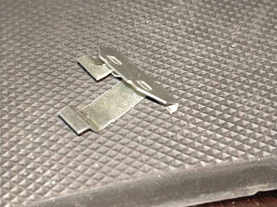

endlich bin ich dieses Wochenende dazu gekommen, an der Klappe vor dem Cassetten-/CD-/Telefonkarten-Fach die defekte Verriegelung auszutauschen (Klemmstück 71731664).
Dank Anleitungen hier im Forum und auch einer hier verlinkten Videobeschreibung ging der Aus- und auch der Wiedereinbau der Connect-Frontblende schnell und problemlos vonstatten. Auch der Aschenbecher hat sich nicht irgendwie zerlegt, sondern funktioniert auch nach dem Wiedereinbau einwandfrei.

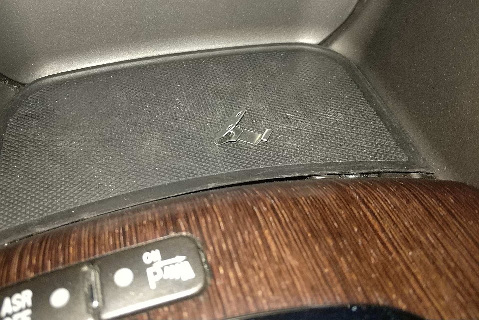

Allerdings ist mir bereits beim Lösen der Schrauben des Aschenbechers - noch bevor ich ihn überhaupt herausgezogen habe, ein kleines Blech-Stanzteil herausgefallen (siehe Fotos). Ich konnte am Aschenbecher und auch an der Frontblende nirgends eine Stelle entdecken, wo das draufgesteckt werden sollte - wie geschrieben funtkioniert auch ohne das Teil alles wie vorher.
Wer kann mir einen Tipp geben, welche Funktion das Teil hat und wo/wie es eingebaut werden muss?

Morgen Axel,
die beiden Klammern gehören hinter die Magnesium Abdeckung, die unter dem Aschenbecher geklemmt ist.
Das Gute ist, die Klappe hält auch so, da die Klammern gern mal brechen sind bei den meisten keine mehr montiert
Viele Grüße, Ivo

Danke Ivo,
dann ist bei mir wohl eine Klammer schon verloren gegangen - ich werde mal schauen, wie ich die verbleibende montieren muss.
Jetzt, wo du das schreibst, fällt mir auf, dass die Metallblende tatsächlich ein wenig wacklig sitzt - vermutlich wird sie dann durch die beiden Federbleche irgendwie in eine Lage gedrückt...
Das Teil wird ja wohl nicht nur für die Thesis verwendet - weißt du zufällig eine Bestellnummer? Im eper finde ich das Ding nicht.
Viele Grüße, Axel
