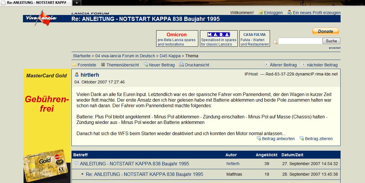

Cette info a été postée ici dans le forum il y a des années. Je n'ai jamais essayé moi-même. Mais ça a marché pour le pilote Kappa à l'époque.
Un tuyau d'un chauffeur espagnol du service de dépannage.
Procédure de démarrage d'urgence:
Batterie: le câble Plus reste connecté
Retirer le câble négatif de la batterie
Allumer l'allumage et demarrer
et branchez le câble négatif au métal sur le châssis.
Couper l'allumage
Rebranchez le câble négatif à la batterie.
L'antidémarrage doit maintenant être désactivé. Essayer de redémarrer le moteur
Si cela ne fonctionne pas, débranchez la batterie une fois par nuit.
Ceci est également traduit par ordinateur>:D<

- notstartprobleme kappa.jpg (139.97 KiB) Viewed 790 times

Ich denke, dass es einen Irrtum in der Beschreibung gibt. Eben in der Masse ist das Kabel MINUS zu legen notwendig (weil er schon dort ist), aber auf dem Grenzstein PLUS Batterie, um jede Restspannung aufzuheben.
Ich habe die Bedienung gemacht, aber, wann die Batterie anklemmte ist, der grüne led ist fest angezündet und der Motor fährt nicht an!

hier der Link zur original Nachricht. Wie der Tipp technisch funktioniert ist auch mir ein Rätsel. Aber er hat ja bei Kappa Fahrer Hirthler funktioniert.
