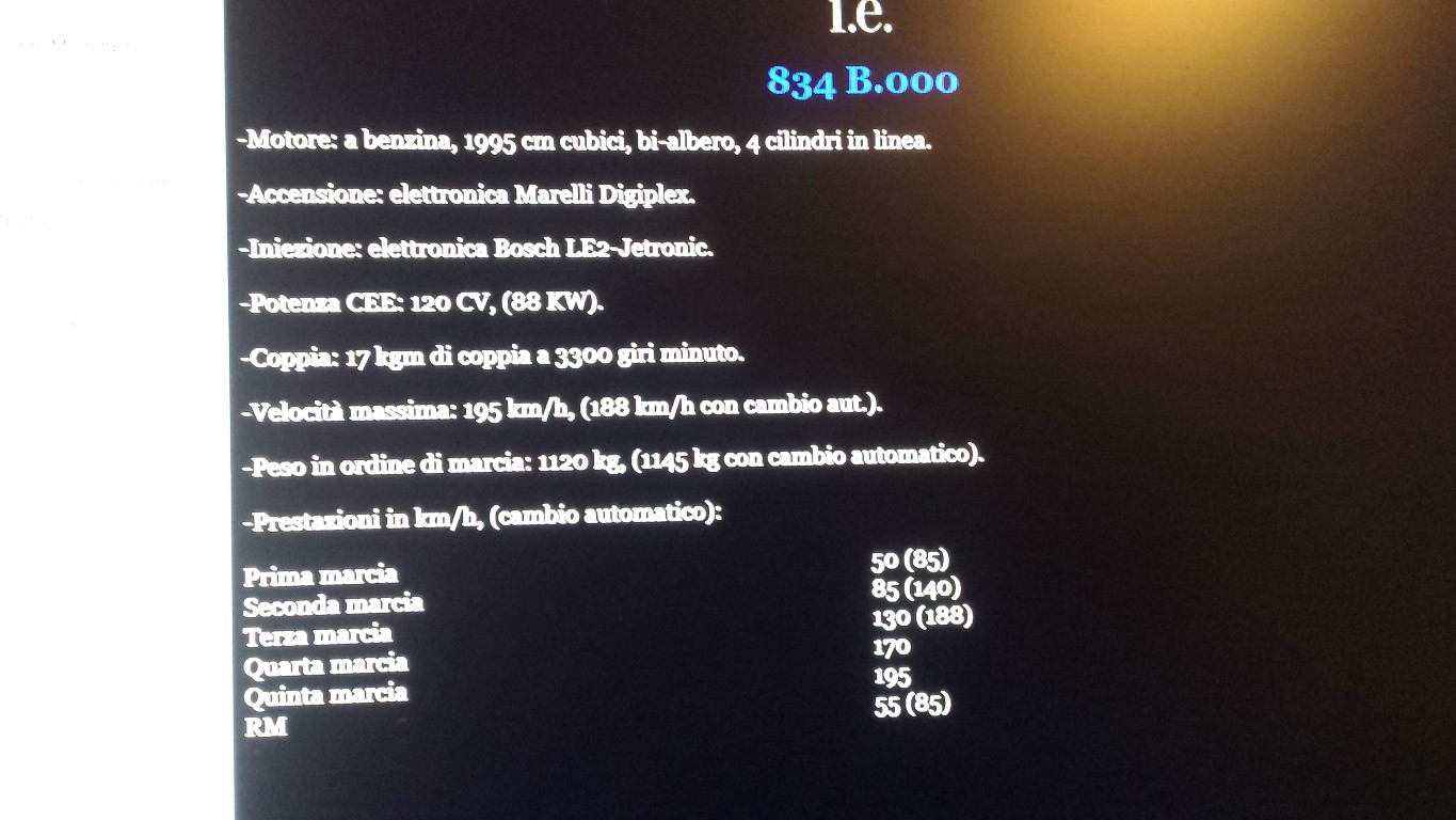

Re: Thema 2.0 Starter
dein starter ist der marelli e 95 mit 1.1 kw
du solltest auch beim fiat croma mit dem selben motor auf suche gehen.
schau in der bucht rein. da wirst du fündig.
gruss vom
gruss vom
