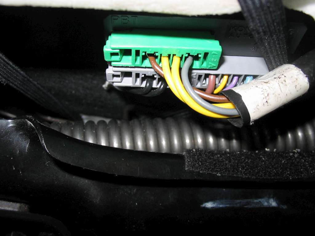

A me è successa una cosa simile ma nel mio caso era la resistenza interna della seduta che si era interrotta.
Puoi fare una prima verifica con un tester:
controlla se vi è il passaggio di corrente collegando i due spinotti esterni al tester (se non c'è passaggio vuol dire che la resistenza è interrotta).
Se è interrotta allora bisogna tagliare l'imbottitura, perchè bisogna saldare la parte interrotta.
Lo spinotto da controllare è quello verde nella foto, posto alla base del sedile sul lato esterno.

ciao grazie della info devo reperire un tester e fare la verifica e' un lavorone oppure si riesce senza troppi problemi?

La verifica col tester è facile.
Saldare la resistenza interna al sedile......è un lavoraccio. Non per il lavoro in se ma perchè bisogna tagliare la gommapiuma dell'imbottitura, perchè la resistenza è annegata all'interno.
