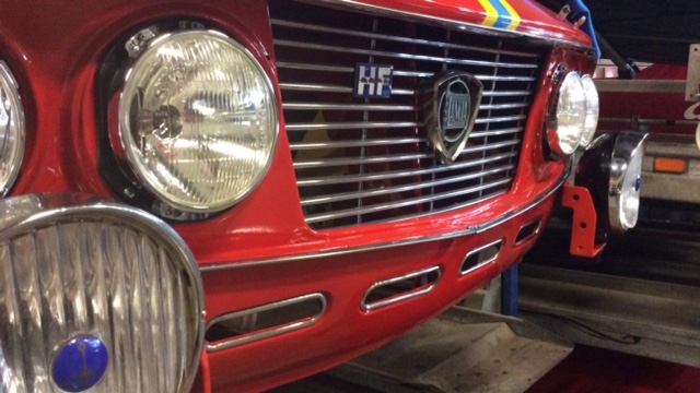

Ci siamo quasi,...
Quando si dice “introvabili” sono i Carello in foto, ma chi la dura la vince...
Sono i Carello che il repartocorse lancia montava sulle Fulvia dal 1968 circa e su alcune 1,6

Bravo gerardoc , anche io ho trovato dei Carrello ma rettangolari della stessa epoca ma sono fendinebbia gialli.Domanda inpertinente nei fendinebbia i due fari avevano la luce gialla ed diversa funzione come viene classificata e nominata la luce emessa dai due fari non sono uguali i vetri e la funzione di penetrazione nella nebbia.Chi ne sa' di piu ci ILLUMINI. maimone

All'epoca il fendinebbia destro aveva un vetro a righe larghe per avere una luce di profondità che illuminasse più a lungo possibile il ciglio della strada, mentre quello sinistro aveva le righe verticali piu fitte in modo che la luce fosse più diffusa in larghezza e non abbagliasse gli altri.

Per le stradali si uno di profonditá e l’ altro “ fendinebbia”
Sulle macchine da corsa potevano essere cosí combinati , ma potevano essere usati solo fendinebbia o solo profonditá,in alcuni casi la fulvia montava quattro ausiliari
Due carello Fendinebbia( come in foto) e due carello piú piccoli, di profonditá.
