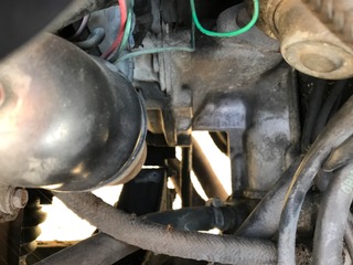

Ciao, ecco le foto...la prima presa dall’alto dopo aver tolto il raccordo a fisarmonica tra filtro aria e collettori , si vede quel “pianerottolo della fusione li sopra sono stampati i numeri che si intravedono nelle altre 2 foto.
Se hai altre domande, sono a disposizione.
Pierluigi.

Buongiorno Pierluigi, ti ringrazio molto per le foto. E confermo che li dove tu hai i numeri stampati io non ho nulla, se non le stelline e la L..
Spero solo non ci saranno problemi per la certificazione asi..
Riccardo
