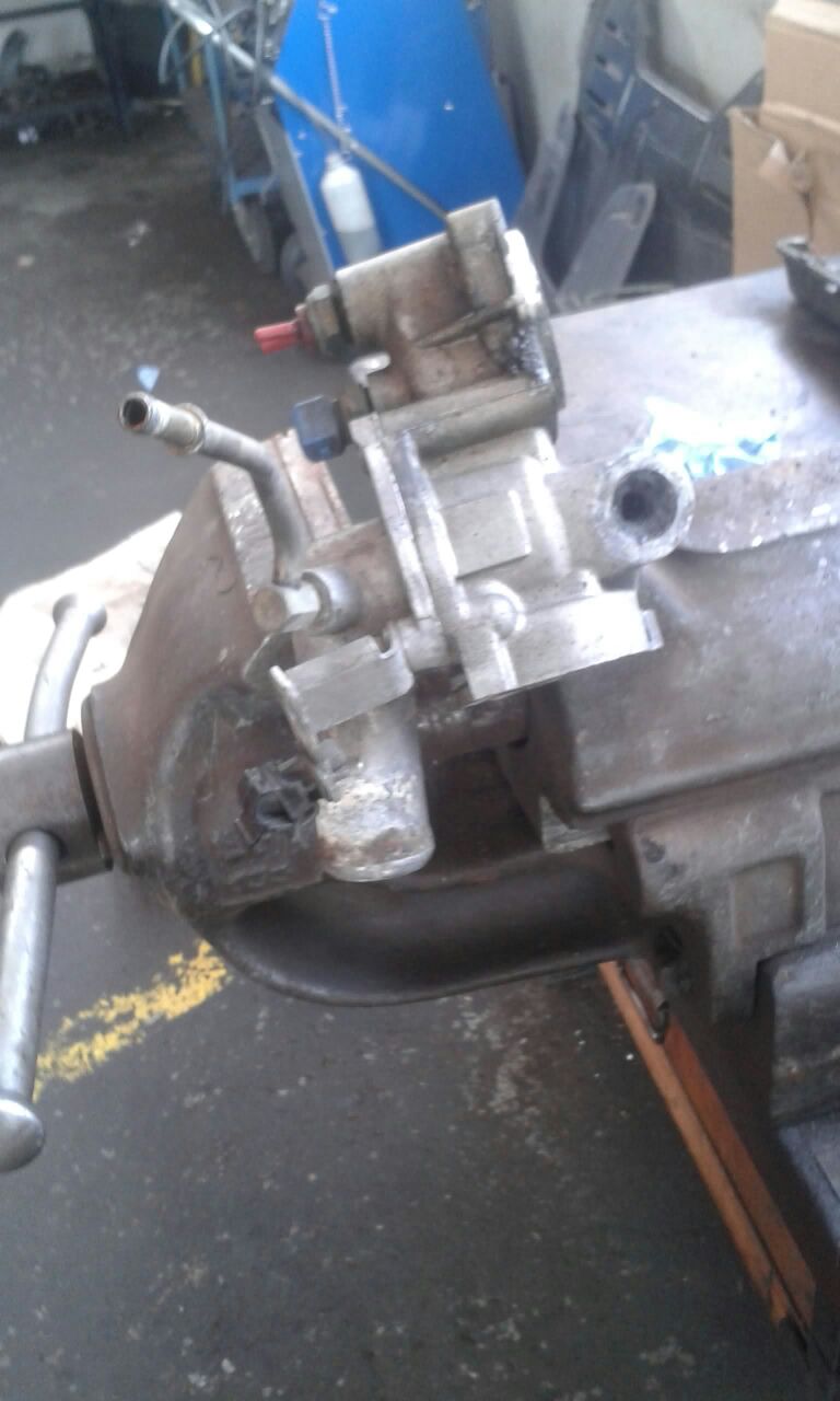

ich habe ein Problem mit meinem 1.8er Dedra.

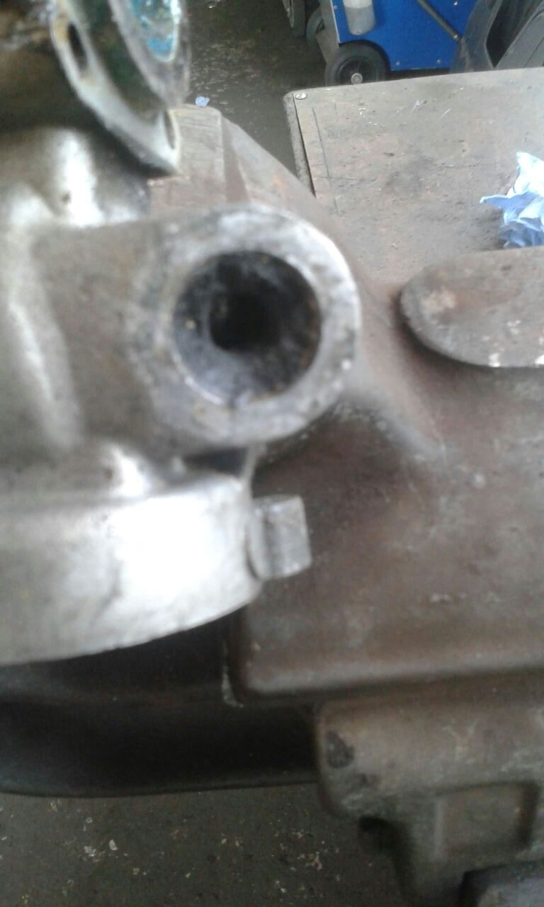

Er verliert Kühlwasser, weil ein ominöses Gußteil, auf das das Thermostat aufgeschraubt ist,
schlicht auseinander-korrodiert ist und nicht reparable ist.
Ersatz ist über Fiat nicht mehr zu bekommen und so kriege ich aktuell keinen neuen TÜV.
Wer kann mir sagen, wo ich so ein Teil ggf. noch bekomme???
Das Gußteil nennt sich "Stutzen" und konnte über die Teile-Nr. 7720203 separat bestellt werden.
Zusätzlich gab es die gesamte Komponente unter der Nr. 7796005 und 7796060 inkl. des angeflanschten Thermostats.
Bin für jeden Hinweis dankbar!

könnte man denn evtl. mit einem Helicoileinsatz
reparieren? Ansonsten - wie schon erwähnt -
mit 2-k-Epoxidharz könnte es auch gehen, da
man in das Material sogar Gewinde hineinschneiden
kann.

das Teil mit der alten Nummer 7720203 ist auf deinem Bild die Nummer 20 und nur die Hohlschraube/Anschluß - das suchst Du eher nicht, oder?
Das Unterteil gibt es meines Wissens nicht einzeln, sondern nur komplett mit Thermostat. Die Nummer des kompletten Teils 7796005 wurde in 04/1999 abgeändert in 46450387.
Ich würde jetzt nach einem kompletten Motor oder Schlachtfahrzeug suchen, das Thermostatgehäuse war auch im Tempra verbaut - also nicht nur nach Lancia suchen...

Der Dedra hat jetzt eine kleine Rundumkur hinter sich - mit neuen Dichtungen für Ölwanne und Ventildeckel
und mit repariertem Thermostatgehäuse.
Ich hatte das Gehäuse (Variante mit Klima!) nach einiger Recherche als Neuteil im Netz aufgetan - allerdings zu Preisen
zwischen 350 und 400 €. Das musste nicht sein. Letztlich habe ich auch den Stutzen als Neuteil in Italien entdeckt und bestellt.
Der Versand hat allerdings eine ganze Woche gedauert...
Mein Freundlicher hat den alten Stutzen ausgebaut, dann das Gehäuse erhitzt und die Reste ausgepuhlt.
Anschließend den neuen Stutzen wieder eingesetzt und gedichtet.
Fündig geworden bin ich bei "ricambinouvi.com" - scheinbar ein Händler, der mit alten Originalteilen handelt.
Zumindest war die Verpackung entsprechend "alt" oder vielmehr im 80er-Design.
