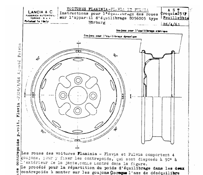

Ciao Luciano,
come scritto da Stefano, Appietta si riferisce alle colonnette interne al cerchio per l'equilibratura statica, come descritto sul foglio tecnico AST 251 allegato al libro di officina. Nell'immagine qui allegata troverai un'estratto della versione in francese in mio possesso, purtroppo non è granchè leggibile ma è meglio che niente.
Verificando il catalogo dei ricambi, si evince però che i cerchi con le colonnette interne fossero previsti solo per la Fulvia Berlina "normale" e 2C, non per le coupè.
Un caro saluto
Giovanni
Un caro saluto
Giovanni
- ast f251.jpg (156.85 KiB) Visto 502 volte
Re: Equilibratura cerchio lamiera 14'
Ciao, Giovanni.Non so proprio che dire.Io ho una berlina 2C del 66,in eccezionale stato conservativo. ( Ha ancora vernice e interni originali, perfettamente conservati).L'unico lavoro cui l'ho sottoposta,è stato quello di dare una "rinfrescata" proprio ai cerchi,per eliminare quei piccoli segni lasciati negli anni dallo smontaggio delle calotte coprimozzo. Naturalmente è stato riverniciato anche il loro lato interno.Non vi è traccia di queste colonnette.
Ho consultato anche il manuale di officina,proprio per quanto riguarda le equilibrature statica e dinamica. Per la statica parla sempre di queste colonnette nelle vetture Flavia e Flaminia. Solo nell'ultima pagina, ho trovato un "Fulvia", aggiunto in seguito,nel rigo superiore.
Per cui io penso che queste colonnette fossero presenti nelle prime Fulvia, le "monocarburatore" e forse,ancora nei primi esemplari di 2C.
Probabilmente, penso io,che questo sistema sia stato abbandonato con l'avvento delle equilibratrici dinamiche,di cui ricordo ancora la marca "CEMM", e le loro piastre con una miriade di fori per il fissaggio di cerchi con diverso interasse fra i loro fori..
Ciao.
Luciano.
Ciao.
Luciano.
Ciao Luciano,
Ho molta molta molta meno esperienza di te in tema Fulvia ma neppure io ho mai visto cerchi Fulvia con le colonnette, solo quelli delle Flaminia e delle Flavia 815, sulle 819 le colonnette sono state eliminate.
Certamente hai ragione per quanto riguarda la causa dell'estinzione, le equilibratrici moderne.
Un caro saluto.
Giovanni
P.S. ho controllato sul catalogo, le colonnette sono state utilizzate fino alla 2C n° 62219
Un caro saluto.
Giovanni
