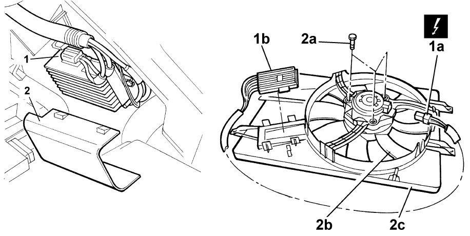

Flo, è la centralina controllo motore che manda il segnale alla centralina controllo elettroventola sul gruppo radiatore la quale gestisce la velocità della ventola.
Il relè esiste ma sull'alimentazione generale della ventola per cui non c'entra con la variazione della velocità che invece è gestita all'interno della centralina controllo elettroventola.
Se fosse guasto il relè sotto il fusibile non girerebbe per nulla l'elettroventola.
Devi controllare la centralina, a menochè non sia guasto il sensore temperatura o il sensore lineare di pressione liquido raffreddamento.

- centralina_controlle_elettrovantola.jpg (123.52 KiB) Visto 470 volte
