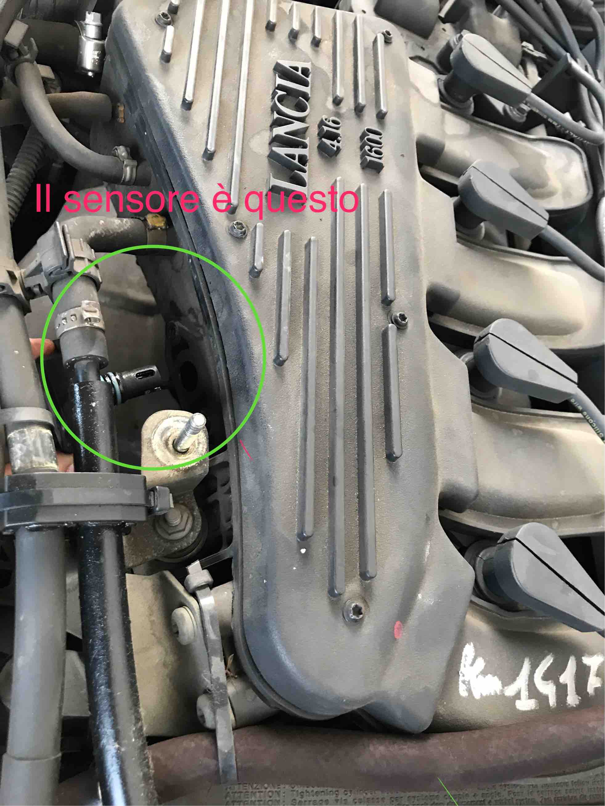

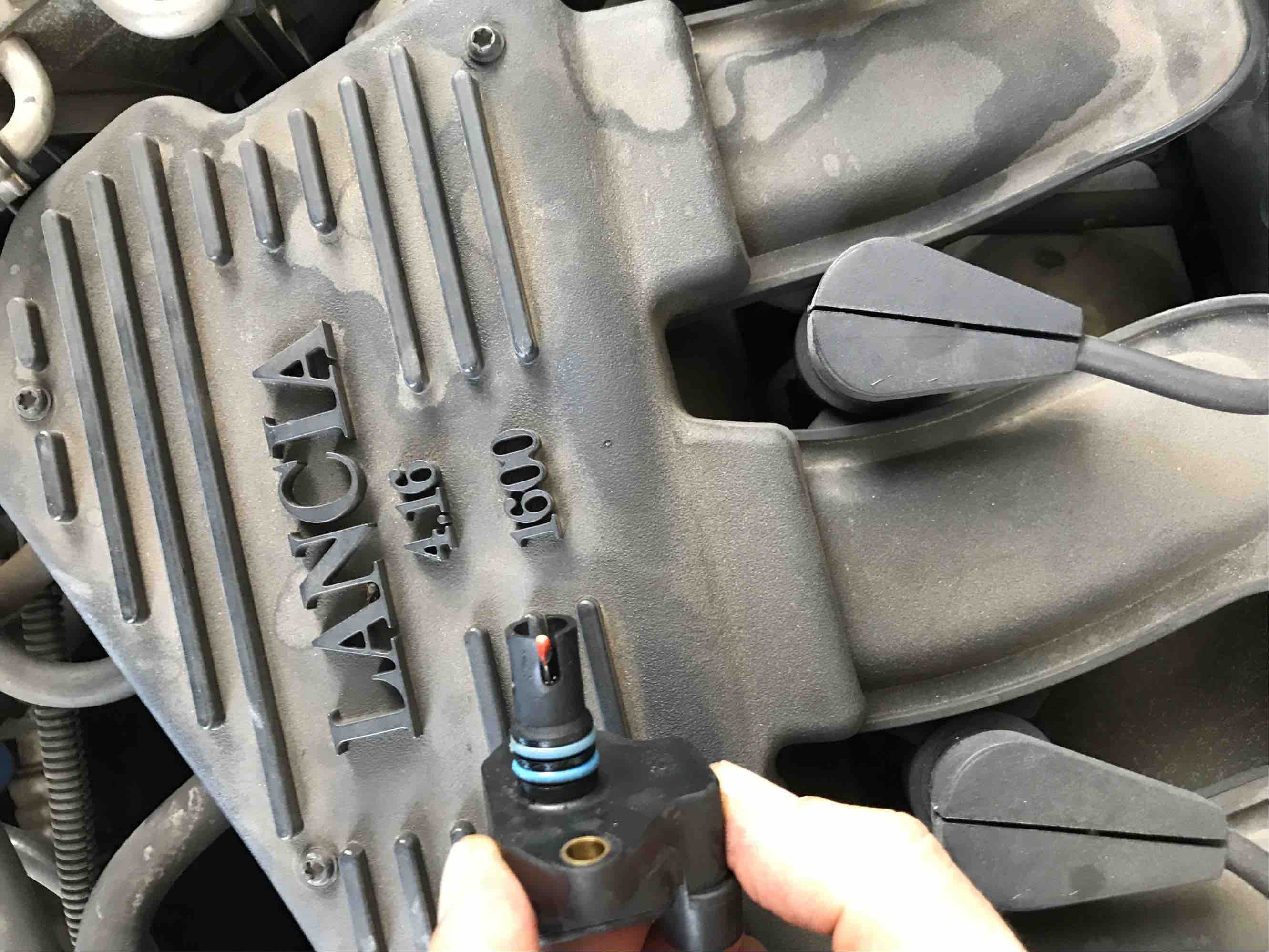

Eccomi qui ragazzi,come consigliato ho fatto la prova girando per 2-3 giorni esclusivamente a benzina. Paradossalmente la macchina andava peggio: il minimo era irregolare, appena la accendevo avevo bisogno di 15-20 secondi per normalizzare, era inutile anche dare colpi di acceleratore anzi sembrava volesse spegnersi, durante una rotonda con la frizione premuta i giri son saliti fino a 2400 e durante la marcia singhiozzava. Stufo di questa situazione oggi ho deciso di intervenire. Ho cambiato il filtro aria ed ho pulito un sensore, credo che sia quello di pressione assoluta (cerco di postare un paio di foto) e per il momento sembra che stia andando meglio. Il minimo è più regolare e durante la marcia non strappa/singhiozza più come prima. Cerco di postare la foto del sensore in questione, magari mi confermate che si tratti del MAP. Avrei bisogno inoltre di sapere se c è qualche altro sensore da poter pulire. Grazie a tutti

Ecco qui le foto
